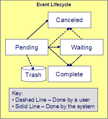

逾期事件生命週期
下圖顯示逾期事件的可能生命週期:
逾期事件在一開始建立時處於「待處理」 狀態。事件在建立後有各種路徑;這全都取決於您設定系統的方式。下列各主題描述事件的生命週期:
