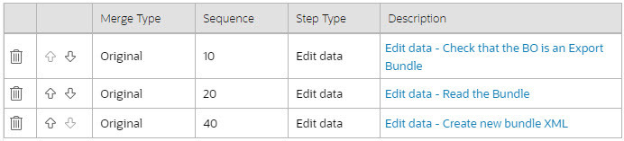

移除指令檔中的步驟
如果您要移除已連結至原始指令檔的記錄,請按一下該記錄左側的刪除按鈕。
例如,若要移除 重設現有捆包 XML 步驟,請按一下
圖示。
移除之後,方格會顯示:
備註:
您無法刪除由其他步驟參考的步驟,除非您同時刪除參考的步驟,例如前往步驟或提示類型的步驟。當您嘗試儲存原始指令檔時,如果系統發現其中缺少了任何受參考的步驟,就會通知您。

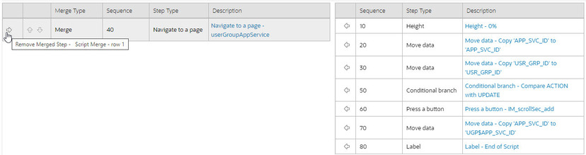

您可以將「合併自」指令檔的任何步驟移至「原始」指令檔,方法是按一下您要移動之步驟旁邊的左箭頭。當記錄移動之後,就會從「合併自」資訊中消失,並出現在「原始」資訊中,同時在「合併類型」資料欄會有合併的文字。
例如,若要複製 Navigate to a page 步驟,請按一下左箭頭。
系統已將該步驟移至頁面的左側部分。
備註:
如果您新增的步驟 (例如前往步驟或提示類型的步驟) 參考其他步驟,就必須同時新增所參考的步驟。當您儲存原始指令檔時,系統會更新步驟參考,以便使用新的序號。當您嘗試儲存原始指令檔時,如果系統發現還沒有新增某個受參考的步驟,就會通知您。
