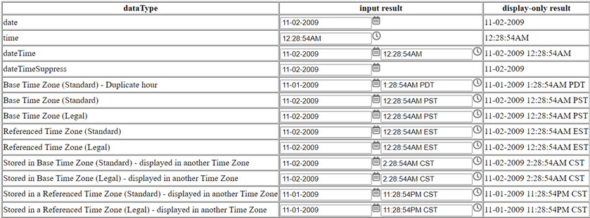

將輸入和輸出欄位格式化
下列屬性是為輸入和輸出欄位套用資料類型格式而設計。
自動格式設定
| 語法 |
| oraSchemaDataTypes="false" |
此屬性可用來觸發所轉譯 HTML 文件中的自動格式設定功能。自動格式設定將根據在 UI 對應的結構中所定義的資料類型屬性來進行。如需特定資料類型格式的詳細資訊,請參考下方的 oraType 屬性描述。
UI 對應結構:
<schema> <schemaDate dataType="date"/> <schemaDateTime dataType="dateTime"/> <schemaFkRef fkRef="F1-MOTBL"/> <schemaLookup dataType="lookup" lookup="ACCESS_MODE"/> <schemaMoney dataType="money"/> <schemaNumber dataType="number"/> <schemaTime dataType="time"/> </schema> -
UI 對應 HTML:
<html> <body oraSchemaDataTypes="true"> <table border="1" cellpadding="1" cellspacing="1"> <tr><th>dataType</th><th>input result</th><th> display-only result</th></tr> <tr> <td>date</td> <td><input oraField="schemaDate"/></td> <td><span oraField="schemaDate"></span></td> </tr> <tr> <td>dateTime</td> <td><input oraField="schemaDateTime"/></td> <td><span oraField="schemaDateTime"></span></td> </tr> <tr> <td>fkRef</td> <td><input oraField="schemaFkRef"/></td> <td><span oraField="schemaFkRef"></span></td> </tr> <tr> <td>lookup</td> <td><input oraField="schemaLookup"/></td> <td><span oraField="schemaLookup"></span></td> </tr> <tr> <td>money</td> <td><input oraField="schemaMoney"/></td> <td><span oraField="schemaMoney"></span></td> </tr> <tr> <td>number</td> <td><input oraField="schemaNumber"/></td> <td><span oraField="schemaNumber"></span></td> </tr> <tr> <td>time</td> <td><input oraField="schemaTime"/></td> <td><span oraField="schemaTime"></span></td> </tr> </table> </body> <xml> <root> <schemaDate>2007-11-02</schemaDate> <schemaDateTime>2007-11-02-23.45.00</schemaDateTime> <schemaFkRef>CI_MD_TBL</schemaFkRef> <schemaLookup>A</schemaLookup> <schemaMoney>1000000</schemaMoney> <schemaNumber>5661976.11548</schemaNumber> <schemaTime>23.45.00</schemaTime> </root> </xml> </html>HTML 的轉譯結果。
日期和時間格式設定
| 語法 | 有效值 | 描述 |
| oraType="date" | 此函式可用來根據使用者的顯示設定檔顯示日期。對於輸入欄位,此設定會在使用者離開欄位時,將資料格式化。 | |
| oraType="time" | 此函式可用來根據使用者的顯示設定檔顯示時間。對於輸入欄位,此設定會在使用者離開欄位時,將資料格式化。 | |
| oraType="dateTime; time:suppress" | 此函式可用來根據使用者的顯示設定檔顯示時間戳記。如果此函式用於輸入元素,會將其分成兩部分,一個用於日期,另一個則用於時間。可以選擇地使用屬性值 'time:suppress' 來隱藏日期時間元素的時間部分。 | |
| oraType="dateTime; stdTime:true;" | 此函式可用來根據「基準」時區的日光節約時間排程,來轉譯以標準時間儲存的日期/時間元素。「基準」時區是在安裝資料表中指定,代表資料庫時區。
對於具有此設定的輸入元素,輸入的所有時間都會假設與基準時區的日光節約時間排程對應。如果輸入的時間無法明確地轉譯成標準時間,則使用者需要提供時區標籤以指示輸入的是日光節約時間,還是標準時間。 |
| oraType="dateTime; stdTimeRef: ;" | 請在冒號後方參考 XPath。 | 此函式可用來根據其 XPath 受到參考之時區的日光節約時間排程來轉譯日期/時間元素。請注意,所處理的時間假設是以參考之時區的標準時間儲存,因此系統只會執行日光節約時間轉換,不會執行時區變動。 |
| oraType="dateTime; legalTime:true;" | 此函式可用來轉譯以「基準」時區法定時間儲存的日期/時間元素。「基準」時區是在安裝資料表中指定,代表資料庫時區。 | |
| oraType="dateTime; legalTimeRef: ;" | 請在冒號後方參考 XPath。 | 此函式可用來根據其 XPath 受到參考之時區的日光節約時間排程來轉譯日期/時間元素。請注意,所處理的時間假設是以所參考之時區的法定時間儲存。 |
| oraType="dateTime; … ; displayRef: ;" | 請在冒號後方參考 XPath。 | 此函式用於顯示明確定義為以標準或法定時間儲存的日期/時間元素 (使用 stdTime | stdRef | legalTime | legalRef 其一) 從其儲存時區到顯示前的法定時間參考時區,反之亦然,從顯示時區到儲存時儲存時區。 |
<html>
<tr>
<td>date</td>
<td><input oraField="schemaDate" oraType="date;"/></td>
<td><span oraField="schemaDate" oraType="date;"></span></td>
</tr>
<tr>
<td>time</td>
<td><input oraField="schemaTime" oraType="time;"/></td>
<td><span oraField="schemaTime" oraType="time;"></span></td>
</tr>
<tr>
<td>dateTime</td>
<td><input oraField="schemaDateTime" oraType="dateTime;"/></td>
<td><span oraField="schemaDateTime" oraType="dateTime;"></span></td>
</tr>
<tr>
<td>dateTimeSuppress</td>
<td><input oraField="schemaDateTimeSup" oraType="dateTime; time:suppress"/></td>
<td><span oraField="schemaDateTimeSup" oraType="dateTime; time:suppress"></span></td>
</tr>
<tr>
<td>Base Time Zone (Standard)</td>
<td><input oraField="schemaDateTimeStd" oraType="dateTime; stdTime:true;"/></td>
<td><span oraField="schemaDateTimeStd" oraType="dateTime; stdTime:true;"></span></td>
</tr>
<tr>
<td>Base Time Zone (Legal)</td>
<td><input oraField="schemaDateTimeLgl" oraType="dateTime; legalTime:true;"/></td>
<td><span oraField="schemaDateTimeLgl" oraType="dateTime; legalTime:true;"></span></td>
</tr>
<tr>
<td>Referenced Time Zone (Standard)</td>
<td><input oraField="schemaDateTimeStdRef" oraType="dateTime; stdTimeRef:timeZone;"/></td>
<td><span oraField="schemaDateTimeStdRef" oraType="dateTime; stdTimeRef:timeZone;"></span></td>
</tr>
<tr>
<td>Referenced Time Zone (Legal)</td>
<td><input oraField="schemaDateTimeLglRef" oraType="dateTime; legalTimeRef:timeZone;"/></td>
<td><span oraField="schemaDateTimeLglRef" oraType="dateTime; legalTimeRef:timeZone;"></span></td>
</tr>
<tr>
<td>Stored in Base Time Zone (Standard) - displayed in another Time Zone</td>
<td><input oraField="schemaDateTimeStdDisp" oraType="dateTime; stdTime:true; displayRef:timeZoneDisp;"/></td>
<td><span oraField="schemaDateTimeStdDisp" oraType="dateTime; stdTime:true; displayRef:timeZoneDisp;"></span></td>
</tr>
<tr>
<td>Stored in Base Time Zone (Legal) - displayed in another Time Zone</td>
<td><input oraField="schemaDateTimeLglDisp" oraType="dateTime; legalTime:true; displayRef:timeZoneDisp"/></td>
<td><span oraField="schemaDateTimeLglDisp" oraType="dateTime; legalTime:true; displayRef:timeZoneDisp"></span></td>
</tr>
<tr>
<td>Stored in a Referenced Time Zone (Standard) - displayed in another Time Zone</td>
<td><input oraField="schemaDateTimeStdRefDisp" oraType="dateTime; stdTimeRef:timeZone; displayRef:timeZoneDisp"/></td>
<td><span oraField="schemaDateTimeStdRefDisp" oraType="dateTime; stdTimeRef:timeZone; displayRef:timeZoneDisp"></span></td>
</tr>
<tr>
<td>Stored in a Referenced Time Zone (Legal) - displayed in another Time Zone</td>
<td><input oraField="schemaDateTimeLglRefDisp" oraType="dateTime; legalTimeRef:timeZone; displayRef:timeZoneDisp"/></td>
<td><span oraField="schemaDateTimeLglRefDisp" oraType="dateTime; legalTimeRef:timeZone; displayRef:timeZoneDisp"></span></td>
</tr>
</table>
</body>
<xml>
<root>
<timeZone>US-EASTERN</timeZone>
<timeZoneDisp>US-CENTRAL</timeZoneDisp>
<schemaDateTimeSup>2007-11-02-23.45.00</schemaDateTimeSup>
<schemaDateTimeStd>2007-11-02-23.45.00</schemaDateTimeStd>
<schemaDateTimeStdRef>2007-11-02-23.45.00</schemaDateTimeStdRef>
<schemaDateTimeLgl>2007-11-02-23.45.00</schemaDateTimeLgl>
<schemaDateTimeLglRef>2007-11-02-23.45.00</schemaDateTimeLglRef>
<schemaDateTimeStdDisp>2007-11-02-23.45.00</schemaDateTimeStdDisp>
<schemaDateTimeStdRefDisp>2007-11-02-23.45.00</schemaDateTimeStdRefDisp>
<schemaDateTimeLglDisp>2007-11-02-23.45.00</schemaDateTimeLglDisp>
<schemaDateTimeLglRefDisp>2007-11-02-23.45.00</schemaDateTimeLglRefDisp>
</root>
</xml>
</html>
HTML 的轉譯結果。
當元素與時區相關聯時,會顯示對應的時區名稱與值。這在參考為「基準時區 (標準) - 重複小時」的範例中特別有用。時間 1:28 不明確 (不含時區標籤)。法律上,由於日光節約時間 (DST) 會在 2:00 AM 結束,所以 2009 年 11 月 1 日 1:28 AM 會出現兩次。時區名稱指出是指定時區的第一個小時還是第二個小時。
