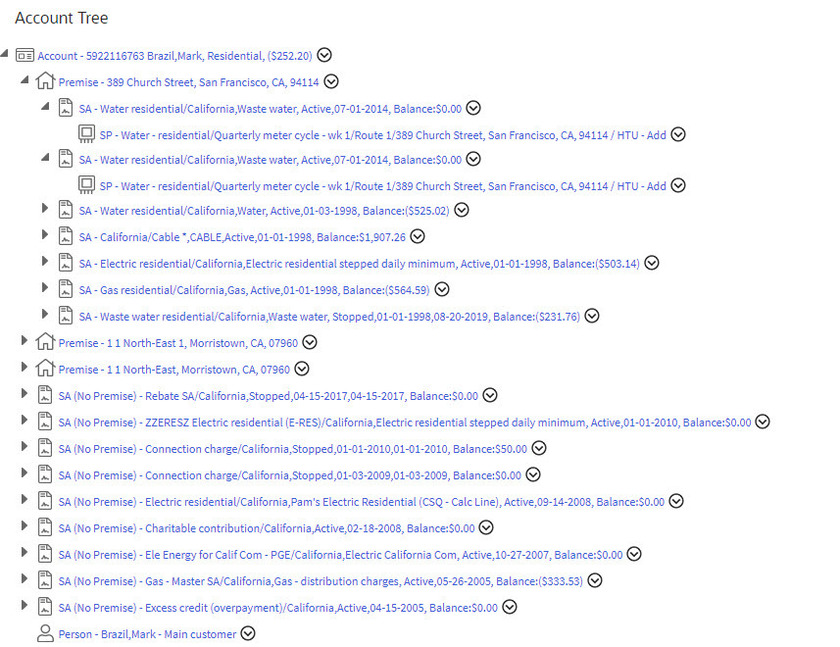

樹狀目錄用來說明物件之間的複雜關係。下列是 Oracle Utilities Customer Care and Billing 中的範例,其中具有展開的樹狀目錄:

您可以按一下節點前面的圖示來展開與收合樹狀目錄中的節點 (您也可以按一下箭號來展開與收合節點)。
備註:
全部展開。如果按 Ctrl 並同時按一下節點前面的圖示,所有下階節點 (及其下階) 都會展開。
您可以按一下內容功能表按鈕來顯示內容功能表。您可以導覽至此功能表上顯示的任何頁面。如需詳細資訊,請參考內容功能表按鈕。
您可以按一下加上底線之節點中顯示的資訊,以鑽探至維護物件的頁面。例如,如果您按一下帳戶資訊,您將被轉移到「帳戶 - 主要」頁面。
備註:
重要!如果您在展開樹狀目錄的節點之後進行變更 (例如,向下鑽探至「處所」並變更處所的地址),則返回頁面時,樹狀目錄將收合至第一個節點。
樹狀目錄中的節點分為兩大類:
- 資訊節點。資訊節點標示其他資料的存在。例如,「控制中心 - 帳單付款樹狀目錄」上的一個節點標示存在自上次帳單完成之後所建立的新財務交易。
- 資料節點。資料節點顯示系統中物件的相關資訊。例如,「控制中心 - 帳單付款樹狀目錄」上的資料節點會顯示帳單和付款。
