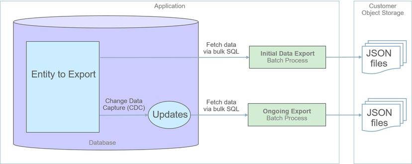

一般化資料匯出方法提供採用 JSON 格式的檔案式資料匯出。使用此方法匯出維護物件的資料,會初始匯出實體的整個資料,接著會隨時間持續匯出對該資料所做的變更。下圖說明這些處理:

適用於一般化資料匯出方法的每個維護物件,都會與使用匯出批次控制選項的維護物件所參考的初始資料匯出批次控制相關聯。所有這些批次控制都會使用相同的通用批次程式,將實體的整個資料匯出至檔案。此程序能夠以多執行緒的方式來執行,且預設會為每個執行緒產生一個檔案。選擇性批次參數可讓您針對每個執行緒產生數個較小的檔案,方法是設定寫入每個檔案的記錄數限制。如需詳細資訊,請參考檔案大小小節。

「擷取變更以供持續匯出使用 (F1-MO-REGCHN) 維護物件稽核」演算法會追蹤資料變更。該演算法會將已變更實體的主索引鍵記錄在指定的資料匯出更新資料表中,作為要匯出的已變更實體佇列。持續資料匯出批次處理稍後會使用該佇列。
當您啟用與維護物件相對應之資料匯出控制記錄上的持續資料匯出選項時,系統會為該維護物件新增稽核規則。同樣地,當您停用持續匯出選項時,系統就會移除維護物件的稽核規則。
與需要為每個適用的維護物件定義批次控制的初始匯出批次處理不同,您只需要使用單一批次處理就能匯出對所有實體所做的持續變更。
系統會將「資料匯出更新」資料表中已加入佇列的所有變更匯出至指定的持續匯出檔案。如需詳細資訊,請參考管理大存量小節。
系統會匯出與已變更實體相關之資料的完整快照,以避免在目標端進行繁重的資料合併作業。
匯出記錄後,就會刪除「資料匯出更新」資料表中的記錄。
