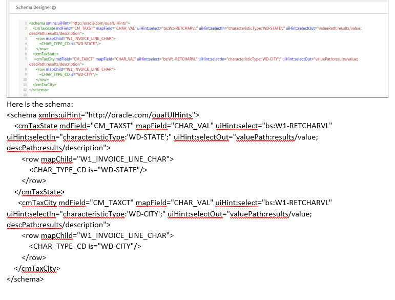

    • Navegue de volta para a guia Esquema do objeto de negócios e copie a Área de Dados para a área Informações de Imposto.
    • Crie uma nova Área de Dados personalizada e indique quais dados ela está estendendo (Adicione o prefixo "cm" aos nomes dos seus elementos para evitar problemas de upgrade).
    • Retorne à guia Esquema e insira o esquema correspondente aos seus Campos e Fatores.
    • Veja a seguir um exemplo de Esquema:
    Detalhe do Designer de Esquema mostrando um exemplo de esquema.
