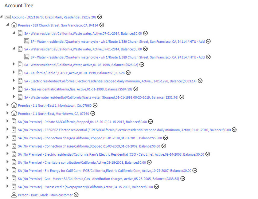

樹狀目錄用來說明物件之間的複雜關係。下列是 Oracle Utilities Customer Care and Billing 中的範例,其中具有展開的樹狀目錄:
在此圖中,「帳戶樹狀目錄」已展開,顯示三層的巢狀結構。
