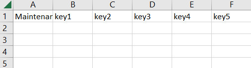

O arquivo com as entidades a serem excluídas deve ser preparado com as seguintes colunas de cabeçalho: objeto de manutenção, chave1, chave2, chave3, chave4, chave5. Adicione linhas após a linha de cabeçalho para cada entidade de configuração a ser excluída.
Arquivo de Entrada de Entidades de Configuração de Exclusão de Amostra
