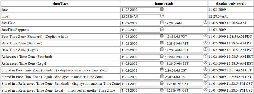

Formatação de Data e Hora
Sintaxe Valores Válidos Descrição
oraType="date" Esta função é usada para exibir uma data de acordo com o perfil de exibição do usuário. Para os campos de entrada, a definição formata os dados quando o usuário sai do campo com Tab.
oraType="time" Esta função é usada para exibir uma hora de acordo com o perfil de exibição do usuário. Para os campos de entrada, a definição formata os dados quando o usuário sai do campo com Tab.
oraType="dateTime; time:suppress" Esta função é usada para exibir uma data/hora de acordo com o perfil de exibição do usuário. Quando esta função é usada para um elemento de entrada, ela é dividida em duas partes, uma para data e outra para hora. É possível usar o valor de atributo 'time:suppress' para suprimir a parte hora do elemento de data hora.
oraType="dateTime; stdTime:true;" Esta função verdadeira é usada para renderizar um elemento de data/hora que foi armazenado no horário padrão de acordo com a programação de horário de verão do fuso horário "base". O fuso horário-'base' é especificado na tabela Instalação e representa o fuso horário do banco de dados.
Para elementos de entrada com essa definição, o pressuposto é que todos os horários informados correspondem à programação de horário de verão do fuso horário-base. Se for informado um horário que não possa ser traduzido para o horário padrão sem ambiguidade, o usuário precisará informar um rótulo de fuso horário para indicar se o horário informado está em horário de verão ou padrão.
oraType="dateTime; stdTimeRef: ;" Referencie um XPath após os dois pontos. Esta função é usada para renderizar um elemento de data/hora de acordo com a programação de horário de verão do fuso horário referenciado pelo XPath. Note que o pressuposto é de que a hora processada foi armazenada no horário padrão do fuso referenciado, de modo que apenas a mudança para o horário de verão será executada, não a mudança de fuso horário.
oraType="dateTime; legalTime:true;" Esta função é usada para renderizar um elemento de data/hora que é armazenado no horário oficial do fuso horário "base". O fuso horário-'base' é especificado na tabela Instalação e representa o fuso horário do banco de dados.
oraType="dateTime; legalTimeRef: ;" Referencie um XPath após os dois pontos. Esta função é usada para renderizar um elemento de data/hora de acordo com a programação de horário de verão do fuso horário referenciado pelo XPath. A hora processada é considerada como tendo sido armazenada no horário oficial do fuso referenciado.
oraType="dateTime; … ; displayRef: ;" Referencie um XPath após os dois pontos. Esta função é usada para exibir um elemento de data/hora explicitamente definido como armazenado no horário padrão ou oficial (usando stdTime | stdRef | legalTime | legalRef) de seu fuso horário de armazenamento para o fuso horário referenciado no horário oficial antes da exibição e vice-versa, do fuso horário de exibição para o fuso horário de armazenamento ao salvar.
<html>
<body oraSchemaDataTypes="true">
<table border="1" cellpadding="1" cellspacing="1">
   <tr><th>dataType</th><th>input result</th><th> display-only result</th></tr>
   <tr>
      <td>date</td>
      <td><input oraField="schemaDate" oraType="date;"/></td>
      <td><span oraField="schemaDate" oraType="date;"></span></td>
   </tr>
   <tr>
      <td>time</td>
      <td><input oraField="schemaTime" oraType="time;"/></td>
      <td><span oraField="schemaTime" oraType="time;"></span></td>
   </tr>
   <tr>
      <td>dateTime</td>
      <td><input oraField="schemaDateTime" oraType="dateTime;"/></td>
      <td><span oraField="schemaDateTime" oraType="dateTime;"></span></td>
   </tr>
   <tr>
      <td>dateTimeSuppress</td>
      <td><input oraField="schemaDateTimeSup" oraType="dateTime; time:suppress"/></td>
      <td><span oraField="schemaDateTimeSup" oraType="dateTime; time:suppress"></span></td>
   </tr>
   <tr>
     <td>Base Time Zone (Standard)</td>
     <td><input oraField="schemaDateTimeStd" oraType="dateTime; stdTime:true;"/></td>
     <td><span oraField="schemaDateTimeStd" oraType="dateTime; stdTime:true;"></span></td>
   </tr>
   <tr>
     <td>Base Time Zone (Legal)</td>
     <td><input oraField="schemaDateTimeLgl" oraType="dateTime; legalTime:true;"/></td>
     <td><span oraField="schemaDateTimeLgl" oraType="dateTime; legalTime:true;"></span></td>
   </tr>
   <tr>
     <td>Referenced Time Zone (Standard)</td>
     <td><input oraField="schemaDateTimeStdRef" oraType="dateTime; stdTimeRef:timeZone;"/></td>
     <td><span oraField="schemaDateTimeStdRef" oraType="dateTime; stdTimeRef:timeZone;"></span></td>
   </tr>
   <tr>
     <td>Referenced Time Zone (Legal)</td>
     <td><input oraField="schemaDateTimeLglRef" oraType="dateTime; legalTimeRef:timeZone;"/></td>
     <td><span oraField="schemaDateTimeLglRef" oraType="dateTime; legalTimeRef:timeZone;"></span></td>
   </tr>
   <tr>
     <td>Stored in Base Time Zone (Standard) - displayed in another Time Zone</td>
     <td><input oraField="schemaDateTimeStdDisp" oraType="dateTime; stdTime:true; displayRef:timeZoneDisp;"/></td>
     <td><span oraField="schemaDateTimeStdDisp" oraType="dateTime; stdTime:true; displayRef:timeZoneDisp;"></span></td>
   </tr>
   <tr>
     <td>Stored in Base Time Zone (Legal) - displayed in another Time Zone</td>
     <td><input oraField="schemaDateTimeLglDisp" oraType="dateTime; legalTime:true; displayRef:timeZoneDisp"/></td>
     <td><span oraField="schemaDateTimeLglDisp" oraType="dateTime; legalTime:true; displayRef:timeZoneDisp"></span></td>
   </tr>
   <tr>
     <td>Stored in a Referenced Time Zone (Standard) - displayed in another Time Zone</td>
     <td><input oraField="schemaDateTimeStdRefDisp" oraType="dateTime; stdTimeRef:timeZone; displayRef:timeZoneDisp"/></td>
     <td><span oraField="schemaDateTimeStdRefDisp" oraType="dateTime; stdTimeRef:timeZone; displayRef:timeZoneDisp"></span></td>
   </tr>
   <tr>
     <td>Stored in a Referenced Time Zone (Legal) - displayed in another Time Zone</td>
     <td><input oraField="schemaDateTimeLglRefDisp" oraType="dateTime; legalTimeRef:timeZone; displayRef:timeZoneDisp"/></td>
     <td><span oraField="schemaDateTimeLglRefDisp" oraType="dateTime; legalTimeRef:timeZone; displayRef:timeZoneDisp"></span></td>
   </tr>
  </table>
</body>
<xml>
<root>
   <timeZone>US-EASTERN</timeZone>
   <timeZoneDisp>US-CENTRAL</timeZoneDisp>
   <schemaDate>2007-11-02</schemaDate>
   <schemaTime>23.45.00</schemaTime>
   <schemaDateTime>2007-11-02-23.45.00</schemaDateTime>
   <schemaDateTimeSup>2007-11-02-23.45.00</schemaDateTimeSup>
   <schemaDateTimeStd>2007-11-02-23.45.00</schemaDateTimeStd>
   <schemaDateTimeStdRef>2007-11-02-23.45.00</schemaDateTimeStdRef>
   <schemaDateTimeLgl>2007-11-02-23.45.00</schemaDateTimeLgl>
   <schemaDateTimeLglRef>2007-11-02-23.45.00</schemaDateTimeLglRef>
   <schemaDateTimeStdDisp>2007-11-02-23.45.00</schemaDateTimeStdDisp>
   <schemaDateTimeStdRefDisp>2007-11-02-23.45.00</schemaDateTimeStdRefDisp>
   <schemaDateTimeLglDisp>2007-11-02-23.45.00</schemaDateTimeLglDisp>
   <schemaDateTimeLglRefDisp>2007-11-02-23.45.00</schemaDateTimeLglRefDisp>
</root>
</xml>
</html>
HTML renderizado.
HTML renderizado para várias opções oraType="dateTime"
Quando um elemento é associado a um fuso horário, o nome do fuso horário correspondente é exibido junto com o valor. Isso é especificamente útil no exemplo referenciado como "Fuso Horário Base (Padrão) - Hora duplicada". A hora 1:28 é ambígua sem um rótulo de fuso horário. Legalmente, 1° de novembro de 2009 1:28h ocorre duas vezes, porque o horário de verão termina às 2:00h. O nome do fuso horário indica se a primeira ou a segunda hora está especificada para o fuso horário.
