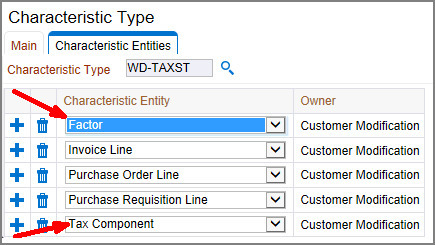

Sua implementação deve concluir o seguinte para garantir que as características do componente de imposto sejam capturadas nos itens de linha da fatura:
  • Para cada componente de imposto obrigatório, crie um tipo de característica com um flag de entidade de Componente de Imposto e um tipo de característica com um flag de entidade de Fator.
    Isso garante que o tipo de característica seja incluído na lista suspensa Tipos de Característica do Fator em Fatores.
