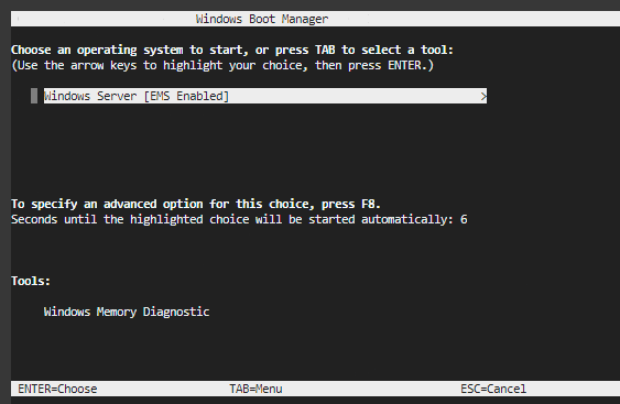

  2. Activar el menú de inicio.
    bcdedit /set '{bootmgr}' displaybootmenu yes
                                                bcdedit /set '{bootmgr}' timeout 15
                                                bcdedit /set '{bootmgr}' bootems yes
  3. Reiniciar la instancia para aplicar la configuración actualizada:

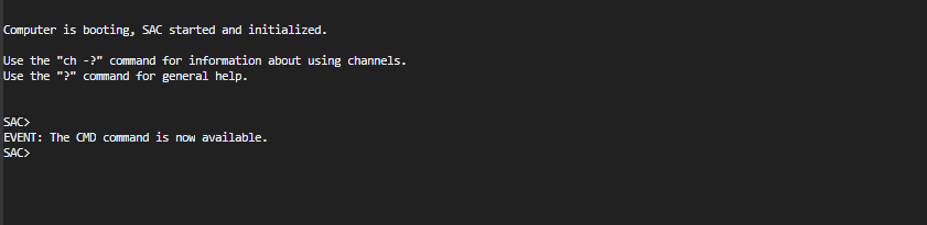

  1. Conéctese a la consola serie. Si la SAC está activada, la petición de datos de la SAC> aparece en la salida serie. Para obtener más información sobre los comandos de la SAC, consulte el tema sobre configuración y herramientas de Servicios de administración de emergencia en la documentación de Microsoft.Ejemplo de consola serie que muestra "SAC&gt;"

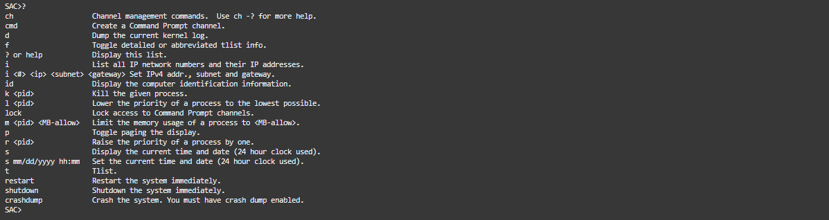

    • Para visualizar una lista de comandos de la SAC, introduzca ? y, a continuación, pulse Intro. Salida de ejemplo de lista de comandos SAC

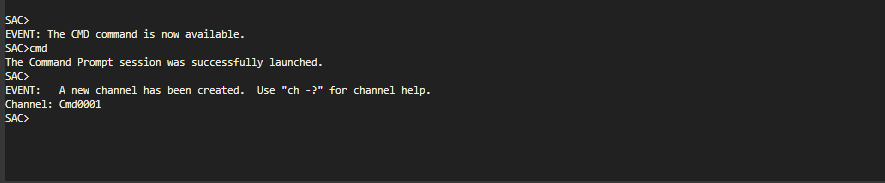

  2. Cree un canal de símbolo del sistema (por ejemplo: cmd0001), introduzca cmd y, a continuación, pulse Intro.
  3. Visualice el canal del símbolo del sistema, pulse ESC y, a continuación, pulse TAB.Vista del canal de símbolo del sistema

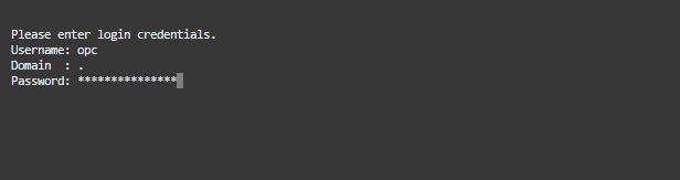

  4. Introduzca las credenciales necesarias en el canal de símbolo del sistema. Credenciales de conexión

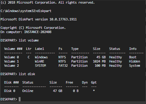

    El símbolo del sistema tiene las mismas funciones de shell de comandos que se obtienen en un escritorio, excepto que no permite la lectura de caracteres que ya se han generado.
    Ejemplo de símbolo del sistema
Comandos del menú de inicio
Si la instancia tiene el menú del inicio activado y se reiniciará tras conectarse mediante SSH, el menú del inicio de Windows debe mostrarse en la salida de consola serie. En la siguiente lista se incluyen comandos que puede utilizar con el menú de inicio:
Menú Boot (Inicio)
  • Intro: cuando se inicia el menú del inicio y el sistema operativo se resalta, se inicia el sistema operativo.
  • Tab: cambia al menú Herramientas.
  • Esc: sale del menú del inicio y reinicia la instancia.
  • Esc y, a continuación, 8 o F8: muestra la opciones avanzadas para el elemento seleccionado.
  • Esc + flecha izquierda: vuelve al menú del inicio inicial.

Comandos diskpart
Utilice diskpart para gestionar las particiones:
diskpart
                                    list disk
                                    select disk X  (Replace X with your disk number)
                                    list partition
                                    select partition Y (Replace Y with your EFI partition number)
                                    assign letter=Z  (Replace Z with an unused letter)
                                    exit
