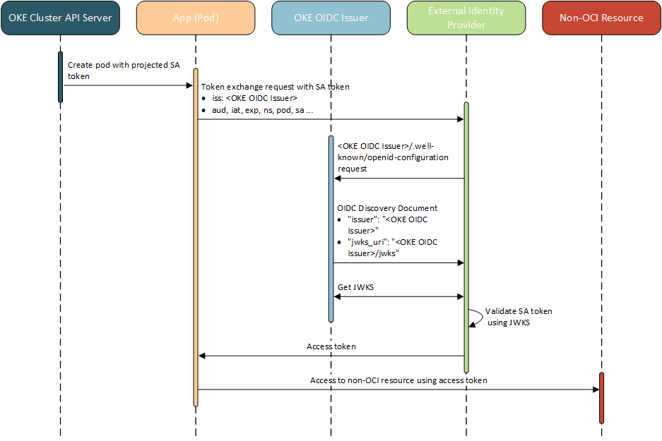

Proceso de intercambio de token de detección de OIDC
Al activar la detección de OIDC para un cluster para que un pod de aplicación pueda realizar una solicitud a una API externa, Kubernetes Engine muestra lo siguiente:
  • Emisor de OIDC. El emisor de OIDC se expone mediante HTTPS con un certificado TLS/SSL de confianza pública.
  • Documento de detección de OIDC (en formato JSON) que incluye la ubicación de JWKS. El documento de detección se almacena en un cubo de acceso público y no autenticado en el servicio Object Storage (punto final de detección de OIDC). Consulte Ejemplo de documento de detección.
  • Juego de claves web JSON (JWKS), que contiene las claves públicas utilizadas para verificar el token de cuenta de servicio. El JWKS se almacena en un cubo no autenticado y de acceso público en el servicio Object Storage. Consulte JWKS Example.
Al definir un pod de aplicación que envía solicitudes a una API externa, si el proveedor de identidad del proveedor de nube externo espera un público específico en el token de cuenta de servicio, especifique un serviceAccountToken proyectado en el manifiesto de pod y defina su propiedad audience en consecuencia. Consulte Ejemplo de manifiesto de pod.
A continuación, se muestra una descripción general del proceso de intercambio de tokens:
  1. Al crear el pod de aplicación en el cluster, Kubernetes proporciona al pod un token de cuenta de servicio. El token de cuenta de servicio incluye la URL del emisor de OIDC del motor de Kubernetes como el valor de la reclamación iss en el JWT. Si ha especificado un público en el manifiesto de pod, el público se incluye en el JWT como valor de la reclamación aud. Consulte Ejemplo de token de cuenta de servicio.
  2. El pod de aplicación realiza una solicitud a una API en un proveedor de nube externo y presenta el token de cuenta de servicio codificado al proveedor de nube externo en la cabecera de autorización de la solicitud de API.
  3. El proveedor de identidad del proveedor de nube externo descodifica el token de cuenta de servicio, extrae la URL del emisor de OIDC del motor de Kubernetes de la reclamación iss y agrega /.well-known/openid-configuration a la URL como ubicación del documento de detección de OIDC (punto final de detección de OIDC). El proveedor de identidad envía una solicitud a esa URL para obtener el documento de detección.
  4. El emisor de OIDC del motor de Kubernetes devuelve el documento de detección de OIDC, que contiene la URL de la ubicación de JWKS en el campo jwks_uri. Consulte Ejemplo de Documento de Detección.
  5. El proveedor de identidad del proveedor de nube externo extrae la URL del documento de detección de OIDC y envía una solicitud a esa URL para obtener JWKS. Consulte JWKS Example.
  6. El proveedor de identidad del proveedor de nube externo utiliza JWKS para validar el token de cuenta de servicio presentado originalmente por el pod de aplicación.
  7. Suponiendo que el token de cuenta de servicio es válido, el proveedor de identidad del proveedor de nube externo devuelve un token de acceso al pod de la aplicación.
  8. El pod de aplicación presenta el token de acceso a la API en el proveedor de nube externo para probar su identidad y realiza correctamente solicitudes de API.
El proceso de intercambio de tokens se muestra en el siguiente diagrama:
En esta imagen se muestra el proceso de intercambio de tokens que se describe en el texto adyacente.
