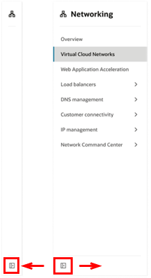

Navegación en un servicio
En la nueva experiencia de la consola, hay un panel de navegación persistente disponible en la parte izquierda de todas las páginas que proporciona acceso a los recursos relacionados.
Puede contraer el panel o ampliarlo mientras trabaja con recursos de servicio. Puede desplazarse hacia adelante y hacia atrás en el panel de navegación sin perder la página principal en la que está trabajando.

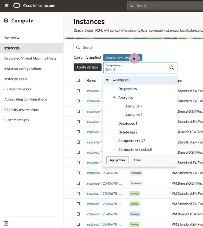

Selección de compartimento
Compartimento es un filtro en la página de lista de recursos. Por defecto, el filtro se define en el compartimento raíz del arrendamiento. A diferencia de otros filtros, el filtro de compartimento no se puede eliminar. Puede cambiar el ámbito del filtro por el compartimento que necesite.

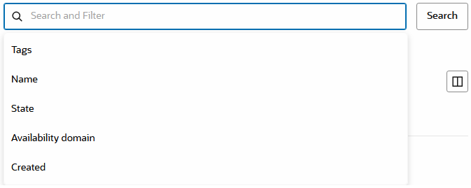

Buscar y filtrar
Para ayudarle a localizar un recurso, cada página de lista tiene un cuadro Buscar y filtrar que puede utilizar para buscar recursos específicos en la tabla de lista y para aplicar filtros para limitar la lista que se muestra. A continuación se muestran los filtros comunes:

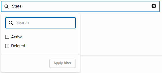

Para filtrar mediante el cuadro de búsqueda:
- Coloque el foco en el cuadro de búsqueda para mostrar los filtros disponibles. Algunos filtros comunes son Nombre, Estado, Dominio de disponibilidad, Tipo de recurso y Etiquetas.
- Seleccione un filtro o escriba el filtro que está buscando. A medida que escribe en el cuadro de búsqueda, las opciones disponibles se filtran dinámicamente.

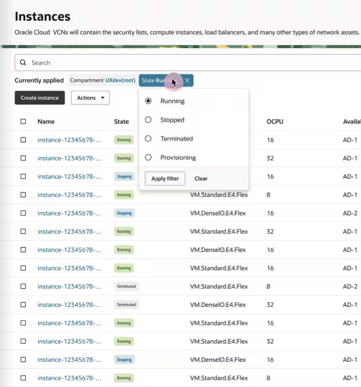

- Después de seleccionar un filtro, se muestran las opciones de valor para el filtro seleccionado. Seleccione las opciones que desea utilizar y seleccione Aplicar filtro.
La tabla se filtra y los filtros que ha aplicado aparecen en el cuadro de búsqueda. Puede agregar o eliminar filtros según sea necesario.

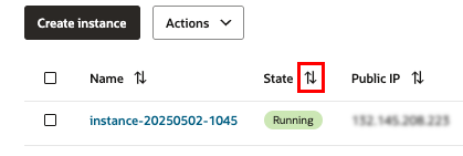

Ordenación y filtro de tablas
Las columnas con la opción de ordenar muestran un icono junto al nombre de columna. Seleccione un icono para ordenar.

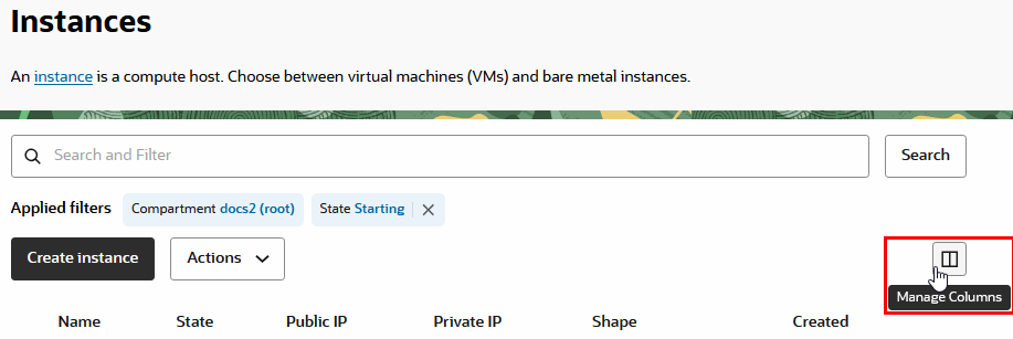

Gestionar Columnas de Tabla
La tabla de listas tiene una opción de gestión de columnas. Para gestionar las columnas de la tabla de listas:

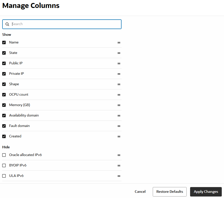

- Seleccione el icono Gestionar columnas para abrir el panel Gestionar columnas.
- Seleccione las columnas que desea mostrar en la tabla. Vuelva a ordenar las columnas, si es necesario, y seleccione Aplicar cambios.

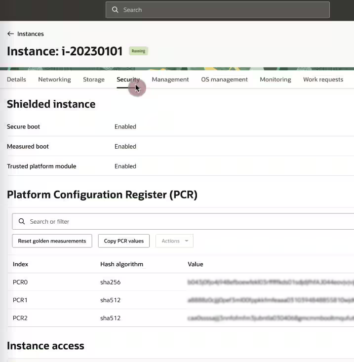

La página de detalles de recursos muestra el nombre del recurso y su estado actual en la parte superior de la página.
Toda la información, los metadatos y los subrecursos del recurso se organizan en categorías y se muestran como separadores en la página de detalles. Algunos separadores comunes son Detalles, Supervisión, Políticas, Solicitudes de trabajo y Etiquetas. Se muestran otras fichas según el recurso principal y el servicio con el que esté trabajando.
Un menú Acciones proporciona opciones para las tareas que puede realizar en el recurso.

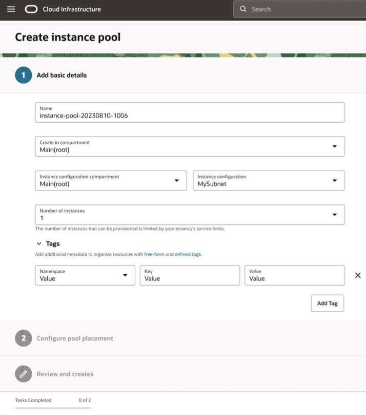

Creación de un recurso
Puede crear los distintos recursos de OCI mediante un único panel o un flujo de trabajo de varios pasos.
Para recursos más complicados que necesitan un flujo de trabajo de varios pasos, los detalles que debe proporcionar se agrupan en secciones de la misma página. Puede expandir o contraer cada sección mientras crea el recurso.
