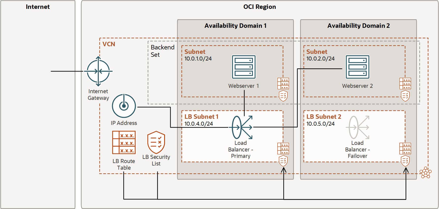

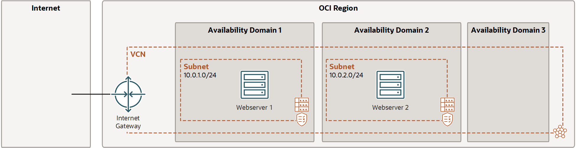

En el siguiente diagrama se muestran los requisitos de las VCN y las instancias:
Diagrama de requisitos de instancias y VCN

La red en la nube tiene los siguientes recursos y características:
  • Gateway de Internet.
  • Gateway de NAT.
  • Gateway de servicio con acceso a Oracle Services Network.
  • Subred pública regional con acceso al gateway de Internet. Esta subred utiliza la lista de seguridad y la tabla de rutas por defecto de la VCN. Las instancias de esta subred podrían tener opcionalmente direcciones IP públicas.
  • Una subred privada regional con acceso al gateway de NAT y al gateway de servicio. Esta subred utiliza una lista de seguridad personalizada y una tabla de rutas personalizada que el flujo de trabajo ha creado. Las instancias de esta subred no pueden tener direcciones IP públicas.
  • Uso del Solucionador de Internet y VCN para DNS.

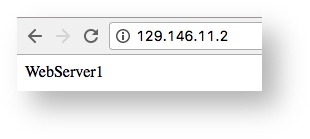

  7. Agregue un archivo index.htm en cada servidor que indique qué servidor es, por ejemplo:
    1. En Servidorweb 1:
      sudo su
      echo 'WebServer1' >/var/www/html/index.html
    2. En Servidorweb 2:
      sudo su
      echo 'WebServer2' >/var/www/html/index.html

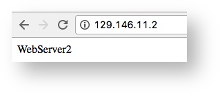

Visión general del tutorial
En este tutorial, puede crear un equilibrador de carga público y verificarlo. Un equilibrador de carga requiere que la configuración de varios componentes funcione y este tutorial le guía por los pasos que le ayudarán a entender estos componentes.

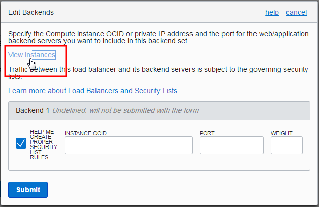

  4. Agregue servidores de backend al juego de backends.

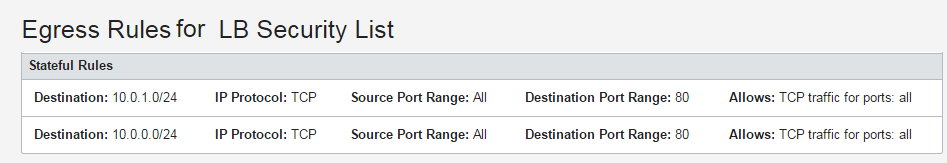

  6. Actualice la lista de seguridad de subred del equilibrador de carga y permita el tráfico de Internet al listener.
  7. Verifique el equilibrador de carga.

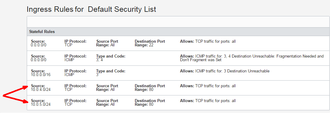

  8. Actualice las reglas para proteger sus servidores de backend.

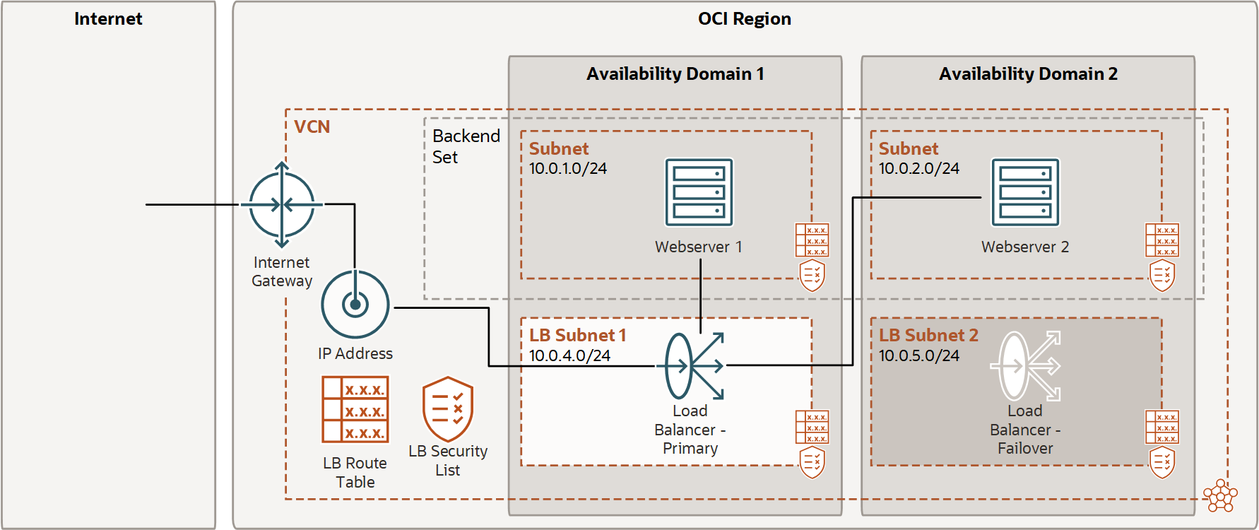

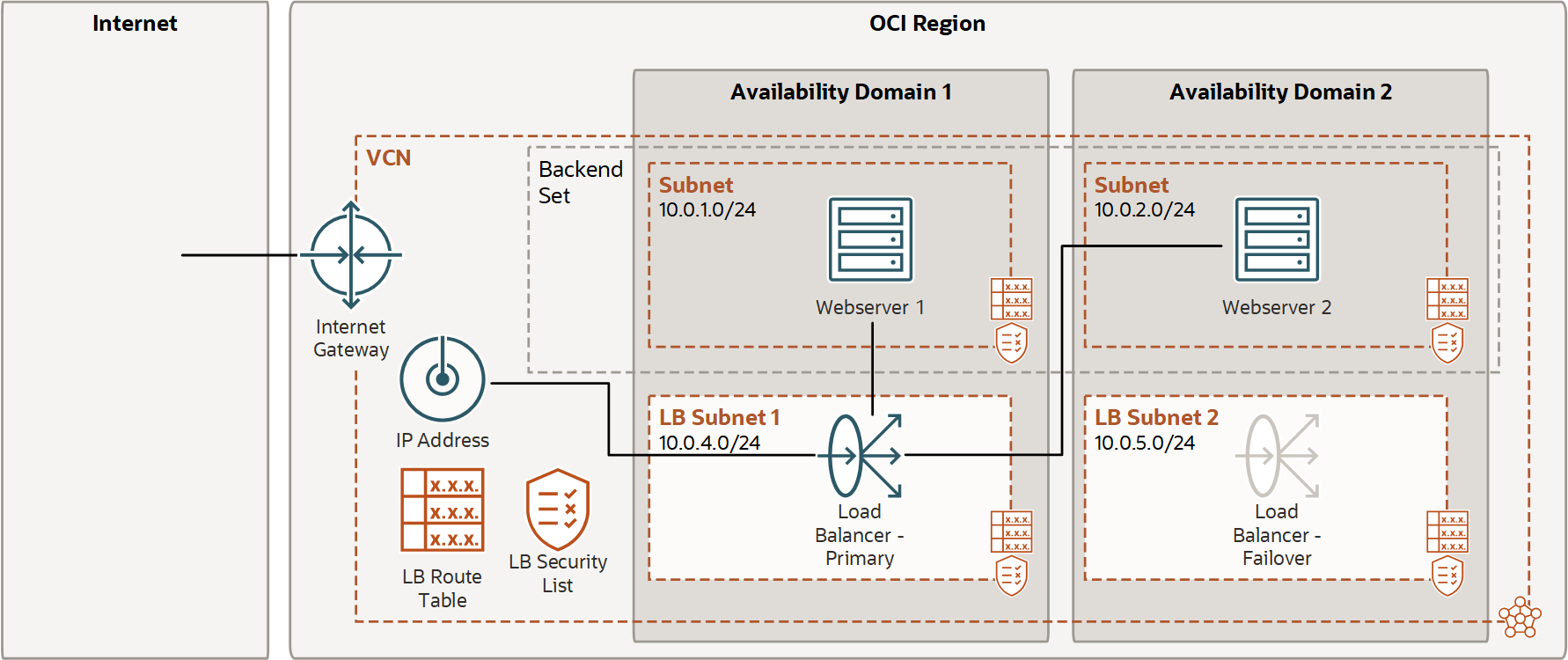

En la figura siguiente se muestran los nuevos componentes agregados a la VCN:
Se han agregado dos subredes con la lista de seguridad y la tabla de rutas personalizadas

Al crear un equilibrador de carga público, debe elegir su unidad (tamaño) y seleccionar dos subredes, cada una de ellas en un dominio de disponibilidad diferente. Esta configuración garantiza que el equilibrador de carga tenga una alta disponibilidad. Está activo en una sola subred a la vez. Este equilibrador de carga incluye una dirección IP pública y un ancho de banda aprovisionado correspondiente a la unidad que haya elegido.
Consejo
Aunque el equilibrador de carga reside en una subred, puede dirigir el tráfico a los juegos de backends que residen en cualquiera de las subredes de la VCN.

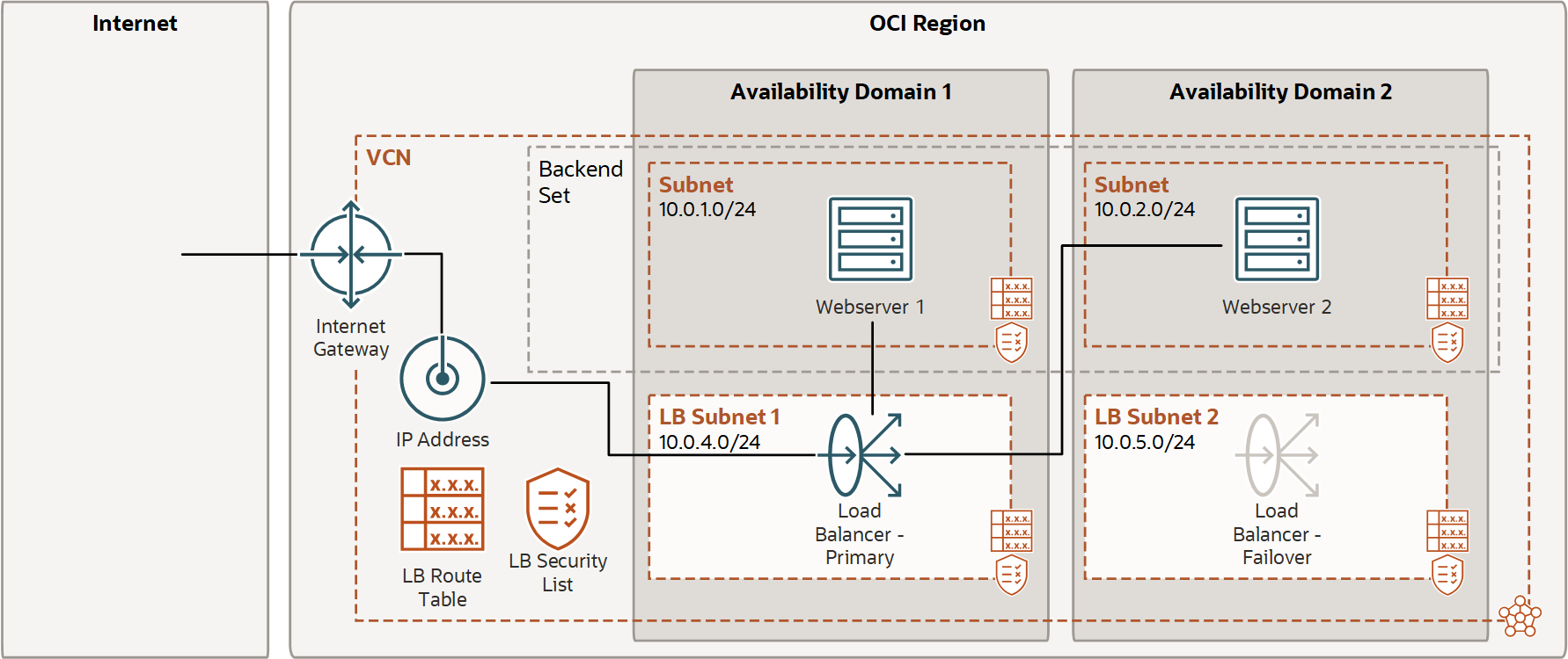

Cuando se crea el equilibrador de carga, obtiene una dirección IP pública. El tráfico entrante se direcciona a esta dirección IP. La dirección IP está disponible desde ambas subredes que ha especificado, pero sólo está activa en una subred a la vez.
Se ha agregado un equilibrador de carga a las subredes del equilibrador de carga

En la figura siguiente se muestran los componentes creados en esta tarea:
Configuración de equilibrador de carga en la que se resalta el juego de backends y las listas de seguridad actualizadas
¿Qué reglas se agregan a las listas de seguridad?
El sistema actualiza la lista de seguridad utilizada por las subredes del equilibrador de carga para permitir el tráfico de salida del equilibrador de carga a la subred de cada servidor de backend:
  • Actualizaciones de la lista de seguridad para las subredes del equilibrador de carga:
    • Permitir el tráfico de salida a la subred del servidor de backend 1 (por ejemplo, Public-Subnet-AD1)
    • Permitir el tráfico de salida a la subred del servidor de backend 2 (por ejemplo, Public-Subnet-AD2)
    En la imagen se muestran las reglas de salida agregadas a la lista de seguridad de las subredes del equilibrador de carga
El sistema actualiza la lista de seguridad utilizada por las subredes del servidor de backend para permitir el tráfico de entrada de las subredes del equilibrador de carga:
  • Actualizaciones de la lista de seguridad para las subredes del servidor de backend:
    • Permitir el tráfico de entrada de la subred del equilibrador de carga 1
    • Permitir el tráfico de entrada de la subred del equilibrador de carga 2
    Imagen en la que se muestran las reglas de entrada creadas para la lista de seguridad por defecto
¿Cómo puedo obtener el OCID de una instancia?
El OCID (identificador de Oracle Cloud) se muestra al ver la instancia, en la página de detalles de la instancia.
  1. En el cuadro de diálogo, haga clic con el botón derecho en Ver instancias y seleccione una opción del explorador para abrir el enlace en un nuevo separador.
    Imagen en la que se resalta el enlace Ver instancias del cuadro de diálogo Editar backends
    Se abre un nuevo separador de explorador de la consola, que muestra las instancias en el compartimento actual.

En la figura siguiente se muestra el componente creado en esta tarea:
Permitir el tráfico de Internet al equilibrador de carga para su distribución al juego de backends
Verificación del equilibrador de carga
Para probar la funcionalidad del equilibrador de carga, puede abrir un explorador web y navegar a su dirección IP pública (que aparece en la página de detalles del equilibrador de carga). Si el equilibrador de carga está configurado correctamente, puede ver el nombre de una de las instancias del servidor web:
  1. Abra un explorador web.
  2. Introduzca la dirección IP pública del equilibrador de carga.
    Aparece la página index.htm de uno de sus servidores web.
    En esta imagen se muestra la página de WebServer1 mostrada en un explorador
  3. Refresque la página web.
    Ahora aparece la página index.htm del otro servidor web.
    En esta imagen se muestra la página de Webserver2 mostrada en un explorador
Dado que ha configurado la política del juego de backends del equilibrador de carga como Round-Robin, si se refresca la página, se alterna entre los dos servidores web.
