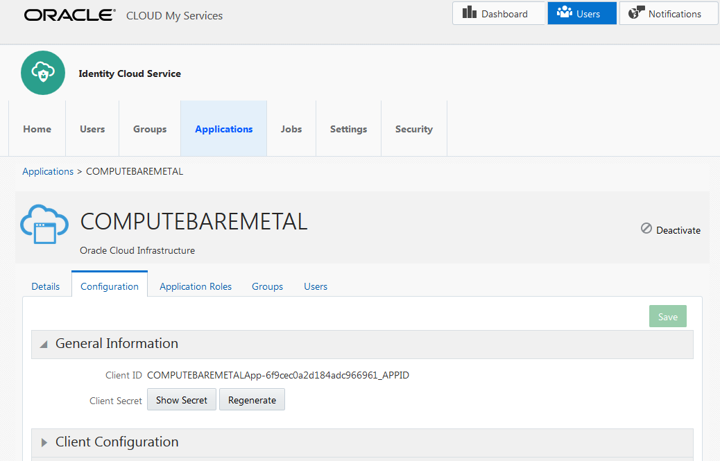

  4. Cuando se le solicite, proporcione el ID de cliente y la dirección secreta de cliente para la aplicación Oracle Identity Cloud Service y, a continuación, seleccione Continuar.
    ¿Dónde puedo encontrar el ID de cliente y el secreto de cliente?
    El ID y el secreto de cliente se almacenan en Oracle Identity Cloud Service. Para obtener esta información:
      1. Conéctese a la consola de Oracle Identity Cloud Service.
      2. En la consola de Identity Cloud Service, haga clic en Aplicaciones. Se muestra la lista de aplicaciones de confianza.
      3. Haga clic en COMPUTEBAREMETAL.
      4. Haga clic en Configuración.
      5. Amplíe Información general. Se muestra el ID de cliente. Haga clic en Mostrar secreto para mostrar el secreto de cliente.
        En la captura de pantalla se muestra la clave secreta de cliente en la consola de Oracle Identity Cloud Service
Espere varios minutos a que se apliquen los cambios.
