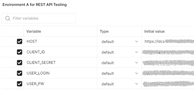

Para realizar correctamente este tutorial en Postman, importe los ejemplos de variables REST idcs-rest-clients y defina los parámetros de entorno.
- Abra la aplicación de escritorio de Postman e inicie sesión con su cuenta. Si tiene un espacio de trabajo, seleccione Espacio de Trabajo y seleccione el espacio de trabajo. De lo contrario, puede utilizar el espacio de trabajo por defecto.
- En el espacio de trabajo, seleccione Importar.
- En el cuadro de diálogo Importar, pegue la siguiente URL de variables de entorno GitHub en el campo.
https://github.com/oracle/idm-samples/raw/master/idcs-rest-clients/example_environment.jsonPostman comienza a importar tan pronto como pega la URL. Una vez finalizada la importación, seleccione Descartar para cerrar el cuadro de mensaje.
- En la barra lateral de la izquierda, seleccione Environments. A continuación, haga clic con el botón derecho en Entorno de ejemplo de Oracle Identity Cloud Service con variables y seleccione Duplicar.
- En la lista de entornos, haga clic con el botón derecho en Entorno de ejemplo de Oracle Identity Cloud Service con copia de variables que aparece debajo del entorno original y seleccione Cambiar nombre. En el campo, escriba
Environment A for REST API Testingy pulse Intro. - Para actualizar las variables en el entorno renombrado, introduzca los siguientes valores en los campos Valor inicial y Valor actual.
HOST: URL de dominio que ha obtenido de la página de detalles del dominio de identidad después de conectarse a la consola de Oracle Cloud Infrastructure. Por ejemplo,
https://<idcs-letterandnumber123string>.identity.oraclecloud.com. Si necesita ayuda para buscar la URL de dominio, consulte Búsqueda de una URL de dominio de identidad en la documentación. - CLIENT_ID y CLIENT_SECRET: ID de cliente y secreto de cliente que ha copiado en un archivo de texto desde la aplicación de confianza del dominio de identidad, como se describe en la tarea del tutorial Registro de una aplicación cliente.
USER_LOGIN y USER_PW: nombre de usuario y contraseña de conexión de Vd.
- Seleccione Guardar.
- En la lista de entornos, seleccione la marca de control en el nombre
Environment A for REST API Testingpara convertirlo en el entorno activo.El entorno activo se muestra en el selector de entornos en la esquina superior derecha del área de trabajo.

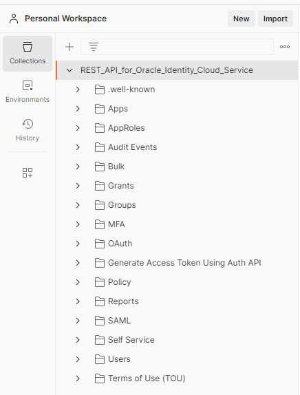

3. Importación de la recopilación Postman de dominios de identidad
Para realizar correctamente este tutorial en Postman, importe la recopilación REST_API_for_Oracle_Identity_Cloud_Service, que contiene solicitudes de API de ejemplo que se pueden utilizar para realizar llamadas.
- En el espacio de trabajo de Postman, seleccione Importar.
En el cuadro de diálogo Importar, pegue la siguiente URL en el campo para importar la recopilación Postman de la API de REST de los dominios de identidad.
https://github.com/oracle/idm-samples/raw/master/idcs-rest-clients/REST_API_for_Oracle_Identity_Cloud_Service.postman_collection.jsonPostman comienza a importar tan pronto como pegas la URL. Una vez finalizada la importación, puede seleccionar Descartar para cerrar el cuadro de mensaje.
- En la barra lateral de la izquierda, seleccione Recopilaciones.
- Seleccione el nombre REST_API_for_Oracle_Identity_Cloud_Service.
Las solicitudes de la recopilación se organizan en carpetas.

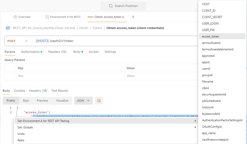

- En la barra lateral de la izquierda, seleccione Recopilaciones. Expanda REST_API_for_Oracle_Identity_Cloud_Service, si no está expandido.
- Expanda OAuth y, a continuación, amplíe Tokens.
- En Tokens, seleccione POST Obtain access_token (credenciales de cliente).
El separador
POSTde la API aparece en el área de trabajo. El panel de solicitud de la API está separado del panel de respuesta por una línea. Puede arrastrar la línea de separación para mostrar más o menos de cada panel.En el panel de solicitud, el campo URL muestra:
POST {{HOST}}/oauth2/v1/tokenLas variables para
{{HOST}}, la conexión y las credenciales de autenticación ya se han definido al finalizar la tarea de tutorial Definir los parámetros de entorno en Postman. - Seleccione Enviar.
En el visor de respuesta, confirme que aparece el estado
200 OKy que el token de acceso se devuelve en el cuerpo de la respuesta. Un token de acceso es una cadena muy larga de letras y números. - Para asignar el valor del token de acceso a una variable de entorno, realice los siguientes pasos.

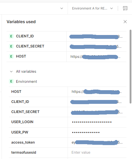

- En la respuesta, resalte el contenido del token de acceso que está entre las comillas y haga clic con el botón derecho. En el menú de acceso directo, seleccione Definir: entorno A para prueba de API de REST y, a continuación, seleccione access_token en el menú secundario para asignar el contenido resaltado como valor de entorno de token de acceso.
- En la parte superior derecha del área de trabajo, seleccione el icono para abrir el panel de variables.
El valor
access_tokenasignado se muestra en Todas las variables.
- Para cerrar el panel de variables, seleccione la X en la parte superior derecha del panel o seleccione el icono de variables.

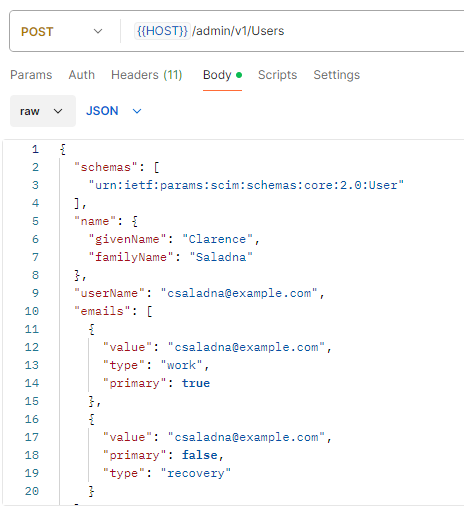

- En la barra lateral de la izquierda, seleccione Recopilaciones. Amplíe Usuarios y, a continuación, amplíe Crear.
- En Crear, seleccione Crear un usuario.
El separador
POSTde la API aparece en el área de trabajo. - Seleccione el separador Cuerpo.
El ejemplo utiliza el modo raw y el formato JSON para los datos del cuerpo.
En el visor de respuestas, confirme que aparece el estado
201 Createdy que el cuerpo de la respuesta contiene detalles sobre el usuario que se ha creado correctamente en el dominio de identidad. -
