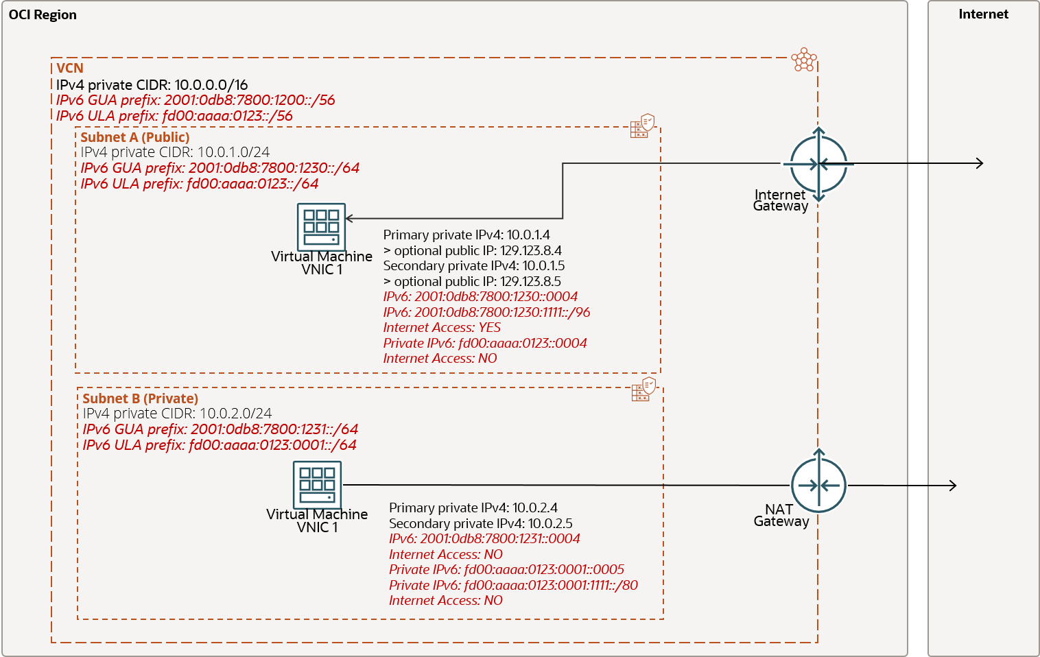

Ejemplo de activación de IPv6 en una VCN
En este ejemplo, hay dos prefijos IPv6 2001:0db8:7800:1200::/56 asignados por Oracle Global Unicast Address (GUA) y una dirección local única (ULA) definida por el cliente fd00:aaaa:0123:0::/56.
El siguiente diagrama ilustra la VCN e incluye dos subredes: subred pública A y privada B.
En esta imagen se muestra un ejemplo de las direcciones IPv4 y IPv6 utilizadas en una VCN con un prefijo IPv6 proporcionado por Oracle.
El acceso a Internet está determinado principalmente por la configuración de la subred. Para la conectividad IPv6, se necesita una subred pública, junto con direcciones GUA.
En la subred A, la VNIC 1 se configura con una dirección IPv4 privada primaria (10.0.1.4) y tres direcciones IPv6:
  1. Host público IPv6: 2001:0db8:7800:1230::0004
  2. Host público IPv6 con máscara de dirección: 2001:0db8:7800:1230:1111::/96
  3. Host de ULA privado IPv6: fd00::aaaa:0123::0004
Dado que la subred A es una subred pública, las direcciones IPv6 de GUA se pueden enrutar por Internet. Sin embargo, no se puede acceder a la dirección privada ULA IPv6 desde Internet y viceversa.
En la subred B, al VNIC 1 se le asigna una dirección IPv4 privada primaria (10.0.2.4) y tres direcciones IPv6:
  1. Host público IPv6: 2001:0db8:7800:1231::0004
  2. Host de ULA privado IPv6: fd00::aaaa:0123:0001::0005
  3. Host ULA privado IPv6 con máscara de dirección: fd00:aaaa:0123:0001:1111/80
La subred B es una subred privada, lo que significa que la conectividad IPv6 hacia y desde Internet no es posible, incluso con el prefijo GUA. Sin embargo, el tráfico IPv4 puede acceder a Internet a través de un gateway de traducción de direcciones de red (NAT), lo que permite la conectividad iniciada por salida.

Privado: puede asignar una dirección IP de host singular o un rango contiguo de IP de host representadas por una máscara CIDR de dirección IP. Puede:
  • Deje que Oracle seleccione un bloque de IPv4 CIDR y una dirección IP, si lo desea, proporcione una máscara de prefijo CIDR para una dirección CIDR IP.
  • Seleccione un bloque IPv4 CIDR y deje que Oracle asigne automáticamente una dirección IP.
  • Seleccione manualmente el bloque de CIDR y la dirección IP para la creación. También puede proporcionar una máscara de prefijo de CIDR para una dirección de CIDR IP.
Público: decide si asociar una dirección IP pública a la dirección IPv4 privada si la VNIC está en una subred pública.
Puede permitir que Oracle asigne una dirección IP pública, o bien puede asignar una dirección IP pública reservada. Las direcciones CIDR de IP no soportan la asociación de IP pública.
Desde un punto de vista de API: el objeto PrivateIp es independiente del objeto PublicIp. Puede eliminar la dirección IP pública de la dirección IPv4 privada en cualquier momento.
Al configurar direcciones IPv6 para una VNIC, puede asignar una IP de host singular o un rango contiguo de IP de host representadas por una máscara CIDR de dirección IP. Puede:
  • Seleccione un prefijo IPv6 para asignar las IP de forma efímera.
  • Seleccione manualmente la IP exacta.
  • Deje que Oracle seleccione una dirección IPv6.
Desde un punto de vista de API, las direcciones IPv6 se representan en el objeto Ipv6. El indicador de subred pública o privada junto con el tipo de prefijo de dirección local única (ULA) o dirección unidifusión global (GUA) se utiliza para diferenciar entre direcciones IPv6 públicas y privadas, lo que garantiza un enrutamiento y un control de acceso adecuados. Al trabajar con direcciones IPv6, la API permite especificar el prefijo deseado o dejar que Oracle asigne uno según los rangos de direcciones disponibles en la subred. Esta flexibilidad se extiende a las asignaciones de direcciones IP manuales y automatizadas, lo que lo hace conveniente para varias configuraciones de red.

Configuración de una VCN con IPv6 activado con acceso a internet
Utilice el siguiente proceso para configurar una VCN con IPv6 activado y acceso a internet para que pueda crear fácilmente una instancia y conectarse a ella mediante su dirección IPv6 enrutable globalmente.
Tarea 1: crear la VCN con IPv6 activado
  1. Abra el menú de navegación , seleccione Red y, a continuación, seleccione Redes virtuales en la nube.
  2. Seleccione un compartimiento en el que tenga permiso para trabajar.
    La página se actualiza para mostrar solo los recursos de ese compartimiento. Si no está seguro de qué compartimiento utilizar, póngase en contacto con un administrador. Para obtener más información, consulte Control de acceso.
  3. Seleccione Create VCN.
  4. Introduzca la siguiente información:
    • Nombre: introduzca un nombre descriptivo para la VCN. No es necesario que sea único y no se puede cambiar posteriormente en la consola (pero puede cambiarlo con la API). Evite introducir información confidencial.
    • Crear en compartimento: verifique el compartimento en los que desea crear la VCN. Seleccione otro compartimento si es necesario.
    • Bloque de IPv4 CIDR: especifique hasta cinco bloques de IPv4 CIDR que no se superpongan para la VCN, pero al menos uno. Por ejemplo: 172.16.0.0/16. Puede agregar o eliminar bloques de CIDR posteriormente. Consulte Rangos de direcciones y tamaño de VCN permitidos. Como referencia, aquí dispone de una calculadora de CIDR.
    • Usar el nombre de host DNS en esta VCN (solo admitido para IPv4): esta opción es necesaria para asignar nombres de host DNS a hosts en la VCN y es necesaria si tiene previsto utilizar la función de DNS por defecto de la VCN (denominada solucionador de Internet y la VCN). Si selecciona esta opción, puede especificar una etiqueta de DNS para la VCN, o bien puede permitir que la consola genere una. La página muestra automáticamente el nombre de dominio DNS correspondiente para la VCN (<VCN_DNS_label>.oraclevcn.com). Para obtener más información, consulte DNS en una red virtual de la nube.
    • Asignar un prefijo IPv6/56 asignado por Oracle: Oracle puede asignarle un prefijo IPv6 en su lugar, o bien puede seleccionar un prefijo BYOIPv6 que ya haya importado o especificar una ULA. Más adelante no podrá desactivar IPv6 para la VCN, pero podrá cambiar el prefijo o los prefijos de IPv6 en la VCN siempre que haya al menos un prefijo de IPv6 asignado a la VCN. Si acepta un prefijo IPv6 asignado por Oracle, recibirá /56. Para BYOIPv6 o ULA, especifique cualquier tamaño de prefijo de /64 o mayor. Todas las subredes con IPv6 activado tienen un tamaño de /64.
    • Etiquetas: déjelas tal cual. Puede agregar etiquetas más adelante. Para obtener más información, consulte Etiquetas de recursos.
    • Mostrar atributos de seguridad: déjelo tal cual. Puede agregar atributos de seguridad más adelante. Para obtener más información, consulte Enrutamiento de paquetes de confianza cero.
  5. Seleccione Create VCN.
    Se crea la VCN y se muestra su página de detalles.
Tarea 2: crear una subred pública regional con IPv6 activado
  1. En la página de detalles de la VCN que acaba de crear, seleccione el separador Subredes y, a continuación, seleccione Crear subred.
  2. Introduzca la siguiente información:
    • Nombre: introduzca un nombre descriptivo de la subred (por ejemplo, subred pública regional). No tiene que ser único y puede cambiarlo más adelante. Evite introducir información confidencial.
    • Sunet Type: se recomienda crear solo subredes regionales, lo que significa que la subred puede contener recursos en cualquiera de los dominios de disponibilidad de la región. Si, en cambio, selecciona Específico de dominio de disponibilidad, también debe especificar un dominio de disponibilidad. Esta opción significa que cualquier instancia o cualquier otro recurso que se hayan creado posteriormente en esta subred también deben estar en ese dominio de disponibilidad.
    • Bloque de IPv4 CIDR: introduzca un único bloque de IPv4 CIDR contiguo para la subred (por ejemplo, 172.16.0.0/24). El bloque de direcciones debe estar dentro del bloque IPv4 CIDR de la VCN y no superponerse a ninguna otra subred. Este valor se puede cambiar posteriormente. Consulte Rangos de direcciones y tamaño de VCN permitidos. Como referencia, aquí dispone de una calculadora de CIDR.
    • Asignar un prefijo IPv6/64 asignado por Oracle: puede agregar y eliminar prefijos a una subred con IPv6 activado. Sin embargo, debe permanecer siempre al menos un prefijo IPv6 una vez que se ha activado IPv6. Una red con IPv6 activado no se puede convertir en una subred solo con IPv4. La subred solo puede tener un prefijo IPv6. Todas las subredes con IPv6 activado tienen siempre un tamaño de /64. Si ya ha asignado varios prefijos IPv6 a la VCN que contiene esta subred, puede seleccionar el prefijo que asigna a la subred.
      • Si tiene un prefijo asignado por Oracle asignado a la VCN, seleccione la casilla de control e introduzca dos caracteres hexadecimales (00-FF).
      • Si ha asignado un prefijo BYOIPv6 o ULA en la VCN, selecciónelo y especifique caracteres hexadecimales para asignar /64 a la subred.
      Para obtener más información sobre el formato de dirección IPv6, consulte Visión general de las direcciones IPv6.
    • Tabla de rutas: seleccione la tabla de rutas por defecto.
    • Subnet Access (Acceso a subred): seleccione Public Subnet, lo que significa que las instancias de la subred pueden tener opcionalmente direcciones IPv4 públicas. La comunicación a través de internet mediante IPv6 está permitida cuando se asignan direcciones IPv6 GUA a recursos alojados en una subred pública. Para obtener más información, consulte Acceso a internet.
    • Utilizar nombres de host de DNS en esta subredes (solo admitido para IPv4): esta opción está disponible solo si se ha proporcionado una etiqueta DNS para la VCN durante la creación de. La opción es necesaria para la asignación de nombres a hosts de DNS a hosts de la subred y también si planea utilizar la función de DNS por defecto de la VCN (denominada Solucionador de Internet y VCN). Si selecciona la casilla de control, puede especificar una etiqueta DNS para la subred o permitir que la consola genere una en su lugar. La página muestra automáticamente el nombre de dominio DNS correspondiente para la subred como FQDN. Para obtener más información, consulte DNS en una red virtual de la nube.
    • Opciones de DHCP: seleccione el conjunto por defecto de opciones de DHCP.
    • Listas de seguridad: seleccione la lista con seguridad predeterminada.
    • Registro de Recursos: Decida si desea activar el registro de recursos y, si es así, defina las opciones necesarias. Para obtener más información sobre la activación del registro, consulte Enabling Logging for a Resource. El registro del recurso está desactivado por defecto.
    • Etiquetas: déjelas tal cual. Puede agregar etiquetas más adelante si lo desea. Para obtener más información, consulte Etiquetas de recursos.
  3. Seleccione Create Subnet.
    La subred se crea y se muestra en el separador Subredes de la página de detalles de la VCN.
Tarea 3: crear el gateway de internet
  1. En la página de detalles de la VCN, seleccione el separador Gateways y, a continuación, seleccione Crear gateway de Internet.
    • Nombre: introduzca un nombre descriptivo para el gateway de Internet. No es necesario que sea único y no se puede cambiar posteriormente en la consola (pero puede cambiarlo con la API). Evite introducir información confidencial.
    • Crear en compartimiento: verifique el compartimiento en el que desea crear el gateway. Seleccione otro compartimento si es necesario.
  3. Seleccione Create Internet Gateway.
    Se crea un gateway de Internet y se muestra en la sección de la página Gateways de Internet en el separador Gateways de la página de detalles de la VCN. El gateway de internet ya está activado, pero debe agregar reglas de ruta que permitan el tráfico IPv4 e IPv6.
Tarea 4: actualizar la tabla de rutas por defecto para utilizar el gateway de internet
La tabla de rutas por defecto se inicia sin reglas. Aquí puede agregar reglas que dirijan todo el tráfico IPv4 e IPv6 destinado a direcciones fuera de la VCN al gateway de internet. La existencia de estas reglas también permite que las conexiones entrantes vayan de internet a la subred a través del gateway de internet. Las reglas de seguridad se utilizan para controlar los tipos de tráfico que se permiten en las instancias de la subred y fuera de ellas (consulte la siguiente tarea).
No se necesita ninguna regla de ruta para enrutar el tráfico dentro de la VCN.
  1. En la página de detalles de la VCN, seleccione el separador Enrutamiento.
  2. Seleccione la tabla de rutas por defecto para ver los detalles.
  3. En el separador Reglas de ruta, seleccione Agregar reglas de ruta.
    • Protocol Version (Versión de protocolo): IPv4
    • Tipo de destino: gateway de Internet
    • Bloque CIDR de destino: 0.0.0.0/0 (lo que significa que todos los tráfico no intrínseco a VCN de IPv4 que ya no están respaldados por otras reglas de la tabla se dirigen al destino especificado en esta regla).
    • Compartimento: compartimento que contiene el gateway de Internet.
    • Destino: gateway de Internet que ha creado.
    • Descripción: descripción opcional de la regla.
  5. Seleccione Otra regla de ruta.
  6. Introduzca la siguiente información:
    • Protocol Version (Versión de protocolo): IPv6
    • Bloque CIDR de destino: ::/0 (para el tráfico IPv6).
  7. Seleccione Agregar reglas de ruta.
La tabla de rutas por defecto ahora tiene dos reglas para el gateway de internet, una para el tráfico IPv4 y otra para el tráfico IPv6. Dado que la subred se configuró para utilizar la tabla de rutas por defecto, los recursos de la subred ahora pueden utilizar el gateway de internet. El siguiente paso es especificar los tipos de tráfico que desea permitir dentro y fuera de las instancias que crea posteriormente en la subred.
