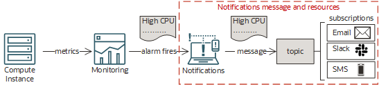

Este escenario implica la configuración de un punto final de Slack para un canal y la creación de una alarma que envíe un mensaje tanto a ese canal como a un número de teléfono SMS. Cuando se activa la alarma, el servicio de notificaciones envía el mensaje de alarma al tema de destino, que a continuación distribuye las suscripciones del tema. En este escenario, las suscripciones del tema incluyen el canal de Slack y el número de teléfono de SMS, así como la dirección de correo electrónico.
Esta imagen muestra las notificaciones en el contexto de un escenario que envía mensajes de alarma a Slack.
