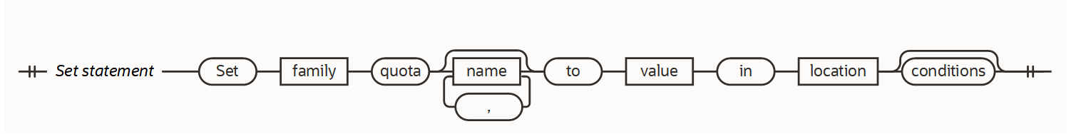

Diagrama de sentencias de política de cuota "set"

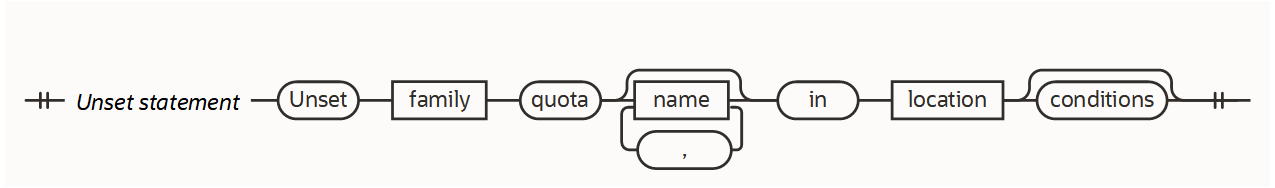

Diagrama de sentencias de política de cuota "unset"

Los componentes de lenguaje para una sentencia de política de cuota son los siguientes:
  • La palabra clave action, que corresponde al tipo de cuota que se define. La palabra clave puede ser set, unset o zero.
  • El nombre de la familia de servicios, por ejemplo: compute-core.
  • La palabra clave quota o quotas.
  • Nombre de la cuota, que varía según la familia de servicios. Por ejemplo, una cuota válida en la familia compute-core es standard-e4-core-count.
    • También puede utilizar comodines para especificar un rango de nombres. Por ejemplo, "/standard*/" coincide con todas las cuotas de Compute que empiezan por la frase "standard".
  • Para sentencias "set", el valor de la cuota.
  • El compartimento que abarca la cuota.
  • Una condición opcional. Por ejemplo, where request.region = 'us-phoenix-1'. Las condiciones soportadas actualmente son request.region y request.ad.
