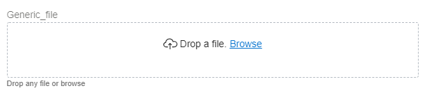

file -- Supera un control para agregar un único archivo soltando o navegando. Cuando se muestra este control, un usuario puede cargar un archivo de cualquier extensión, como una clave de licencia o un certificado. Para obtener más información, consulte Control de archivos.

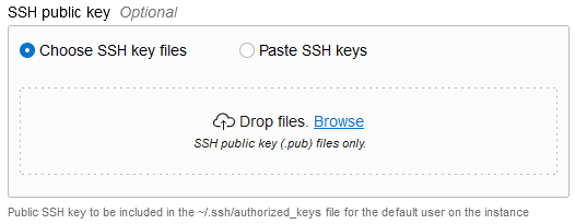

oci:core:ssh:publickey -- Superpone un control para agregar una o más claves SSH públicas borrando archivos o pegando valores de clave. Para obtener más información, consulte SSH key control.

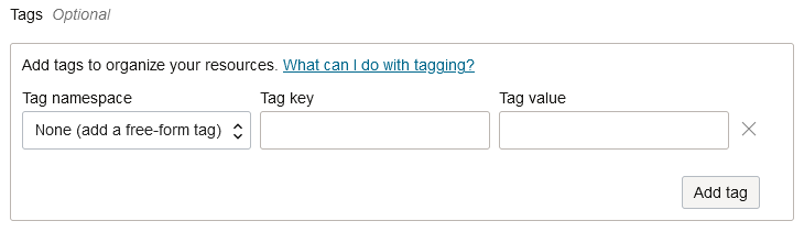

oci:identity:tag:value Nombre de clave de etiqueta del espacio de nombres de etiqueta; consulte TagSummary Superpone un control para agregar etiquetas definidas y de formato libre. Para obtener más información, consulte Control de Tagging.

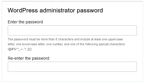

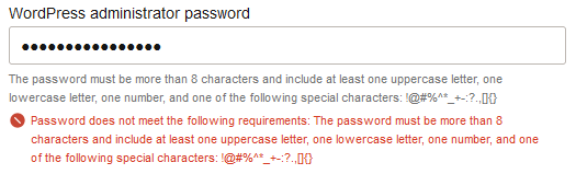

  passwordVariable:
    allOf:
      - $ref: "#/definitions/baseVariable"
      - required: [type]
        properties:
          type:
            enum: [password]
          default:
            $ref: "#/definitions/booleanStatement"
          confirmation:
        additionalProperties: true

  - title: "Generic File"
    variables:
      - ${generic_file}
  - title: "Resource Tagging"
    variables:
      - ${tag}

  password:
    description: Really Bad Password Field
    type: password
    pattern: "^[a-zA-z]{1,8}$"
    required: true

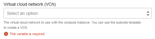

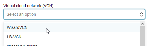

  myVcn:
    type: oci:core:vcn:id
    dependsOn:
      compartmentId: ${vcnCompartment}
    visible:
      or:
        - ${useExistingVcn}
        - and:
            - and:
                - true
                - true
            - not:
                - false

  generic_file:
    type: file
    required: true
    title: GenericFile
    description: "Drop a raw file (stored as base64 string data)"
  tag:
    type: oci:identity:tag:value
    required: true
    title: Tagging
    description: Tag value for resource created
    dependsOn:
      compartmentId: ${targetCompartment}

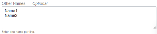

  multilineText:
    type: text
    required: false
    multiline: true
    title: Multi-line value
    description: Multi-line value
    default: "First line\nSecond line\nThird line"

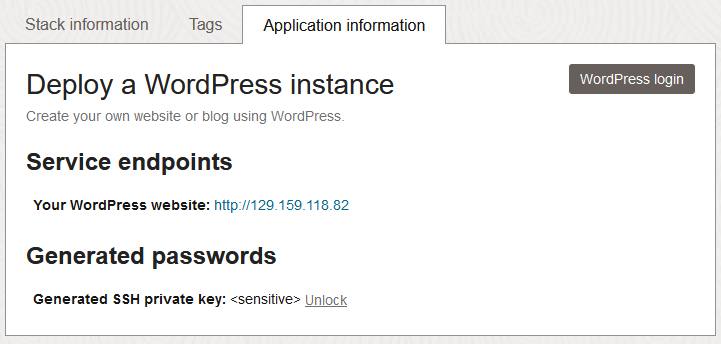

#          It can still be used as the primaryOutputButton.
outputs:
  controlCenterUrl:
    type: link
    title: Control Center
    displayText: Control Center
    visible: false
  schemaRegistryUrl:
    type: link
    title: Schema Registry
    displayText: Schema Registry
  schemaRegistryPublicIps:
    type: csv
    title: Public IPs
  schemaRegistryLoadBalancer:
    type: ocid
    title: Load Balancer
  brokerPublicIps:
    type: csv
  connectUrl:
    type: link
    title: Connect
    displayText: Connect
  connectPublicIps:
    type: csv
    title: Public IPs
  restUrl:
    type: link
    title: Rest API
# primaryOutputButton is a reference to a link output that creates a primary button
# on the Application Information tab.
# (Optional) if not provided, no primary button is shown.  Also if the output
# referenced is not a link output, no button is shown.
primaryOutputButton: ${controlCenterUrl}
# Used to group Outputs.  Any outputs not included in these defined groups, are
# included in a default group labelled "Outputs".
# (Optional) if not groups are given, outputs are not grouped at all.
outputGroups:
  - title: Schema Registry
    outputs:
      - ${schemaRegistryUrl}
      - ${schemaRegistryPublicIps}
      - ${schemaRegistryInstances}
      - ${schemaRegistryLoadBalancer}
  - title: Broker / Connect
    outputs:
      - ${brokerPublicIps}
      - ${brokerInstances}
      - ${connectUrl}
      - ${connectPublicIps}
      - ${restUrl}

Campo de texto de varias líneas
Para representar una variable como un campo de texto de varias líneas:
  • Agregue la línea multiline: true.
Para declarar un valor por defecto con varias líneas:
  • Separe cada línea con \n.
Imagen de ejemplo para una variable representada como un campo de texto de varias líneas, con dos líneas de texto introducidas:
Campo de texto de varias líneas, con dos líneas de texto introducidas.
Declaración de ejemplo para un campo de texto de varias líneas:
  otherNames:
    type: text
    required: false
    multiline: true
    title: "Other Names"
    description: "Enter one name per line."
    default: "Name1\nName2"

Control de claves SSH
Para representar una variable como un control de clave SSH:
  • Agregue la línea type: oci:core:ssh:publickey.
Imagen de ejemplo para un control de clave SSH:
Control de claves SSH.
Declaración de ejemplo para un control de clave SSH:
  ssh_public_key:
    title: SSH public key
    description: Public SSH key to be included in the ~/.ssh/authorized_keys file for the default user on the instance
    # renders variable as an SSH key control
    additionalProps:
      allowMultiple: true
    required: false
    default: [""]
    pattern: "((^(ssh-rsa AAAAB3NzaC1yc2|ecdsa-sha2-nistp256 AAAAE2VjZHNhLXNoYTItbmlzdHAyNT|ecdsa-sha2-nistp384 AAAAE2VjZHNhLXNoYTItbmlzdHAzODQAAAAIbmlzdHAzOD|ecdsa-sha2-nistp521 AAAAE2VjZHNhLXNoYTItbmlzdHA1MjEAAAAIbmlzdHA1Mj|ssh-ed25519 AAAAC3NzaC1lZDI1NTE5|ssh-dss AAAAB3NzaC1kc3)[0-9A-Za-z+\/]+[=]{0,3})( [^,]*)?)(,((ssh-rsa AAAAB3NzaC1yc2|ecdsa-sha2-nistp256 AAAAE2VjZHNhLXNoYTItbmlzdHAyNT|ecdsa-sha2-nistp384 AAAAE2VjZHNhLXNoYTItbmlzdHAzODQAAAAIbmlzdHAzOD|ecdsa-sha2-nistp521 AAAAE2VjZHNhLXNoYTItbmlzdHA1MjEAAAAIbmlzdHA1Mj|ssh-ed25519 AAAAC3NzaC1lZDI1NTE5|ssh-dss AAAAB3NzaC1kc3)[0-9A-Za-z+\/]+[=]{0,3})( [^,]*)?)*$"
Control de archivo
Para representar una variable como un control de archivos:
  • Agregue la línea type: file.
    Nota
    El archivo cargado se almacena en formato Base64. Para utilizar el archivo, decodifique la salida. Por ejemplo, agregue el siguiente código a un archivo outputs.tf en la configuración de Terraform.
    output "generic_file_raw" {
      value = base64decode(var.generic_file)
Imagen de ejemplo para un control de archivos:
Ejemplo de declaración para un control de archivo:
  generic_file:
    type: file
    title: generic_file
    description: Drop any file or browse
    required: true
Control de etiquetado
Para representar una variable como control de etiquetado:
  • Agregue la línea type: oci:identity:tag:value.
    Nota
    Para rellenar previamente los valores de etiqueta en la consola, acceda a los valores desde la configuración de Terraform. Por ejemplo, agregue el siguiente código a un archivo main.tf en la configuración de Terraform.
    resource "oci_logging_log_group" "sample_log_group" {
      compartment_id = var.compartment_ocid
      display_name   = "sample_log_group"
      description    = "Prepopulated tag values"
      freeform_tags  = var.tag_value.freeformTags
      defined_tags   = var.tag_value.definedTags
Imagen de ejemplo para un control de etiquetado:
Control de etiquetado.
Declaración de ejemplo para un control de etiquetado:
  tag_value:
    title: Tags
    required: true

Relleno previo dinámico
Para rellenar previamente variables de forma dinámica con valores basados en dependencias:
Imagen de ejemplo para una variable rellenada previamente de forma dinámica:
Valores rellenados previamente para el campo Red virtual en la nube (VCN).
Ejemplo de declaración para una variable rellenada previamente de forma dinámica:
    vcn_ocid:
    "title": "Virtual cloud network (VCN)",
    "description": "The virtual cloud network to use with the compute instance. You can use the subnets template to create a VCN."
    # prepopulates available values for VCN
    # determines values for prepopulation from selected compartment
      dependsOn:
        compartmentId: compartment_ocid
      required: true
      default: ""

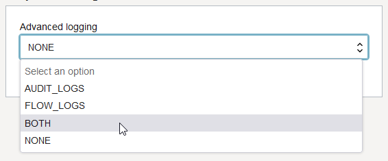

Valores enumerados (selección de valor único)
Representar valores enumerados para una variable (permitiendo la selección de un valor):
  • Agregue las líneas type: enum y agregue un bloque enum.
Imagen de ejemplo para una variable con valores enumerados que permiten seleccionar un único valor:
Valores enumerados para el campo de registro Avanzado.
Declaración de ejemplo para una variable con valores enumerados:
  advanced_logging_option:
    title: "Advanced logging"
    description: "Enable or disable advanced logging (VCN flow logs and/or audit logs)."
    type: enum
    # enumerated values
    enum:
    - AUDIT_LOGS
    - FLOW_LOGS
    - BOTH
    - NONE
    default: NONE
    required: true

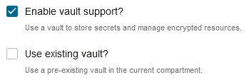

Casilla de control
Para representar una variable como casilla de control:
  • Agregue la línea type: boolean.
Imagen de ejemplo para una variable de casilla de control:
¿Se está representando una casilla de control para la variable ¿Activar soporte de almacén?

Dependencia de visibilidad
Nota
Los grupos tienen mayor prioridad que las variables constituyentes de los grupos. Por ejemplo, si una variable es visible dentro de un grupo que no lo es, el grupo completo no será visible.
Operaciones soportadas:
  • and
  • eq (igual que)
  • ge (mayor o igual que)
  • gt (mayor que)
  • le (menor o igual que)
  • lt (menor que)
  • not
  • or
Para ocultar o mostrar variables o grupos de variables en función de otras variables:
  • Agregue la línea visible: <other_variable> .
Ejemplo de la variable ¿Usar almacén existente?, cuya visibilidad depende de la selección del usuario para la variable ¿Activar soporte de almacén?:
Use existing vault? (¿Usar almacén existente?): solo está visible cuando está seleccionada la opción Enable vault support? (¿Activar soporte de almacén?).
Declaraciones de ejemplo que muestran los campos "Nombre de aplicación" y "Nombre de gateway de API" (functions_app_name y apigateway_name) solo cuando se selecciona la casilla de control "Aprovisionar funciones y gateway de API" (enable_functions_apigateway):
  enable_vault:
    type: boolean
    title: "Enable vault support?"
    description: "Use a vault to store secrets and manage encrypted resources."
    required: true
    default: false
  ods_use_existing_vault:
    type: boolean
    title: "Use existing vault?"
    description: "Use a pre-existing vault in the current compartment."
    required: true
    default: false
  # show only when enable_vault variable is selected
    visible: enable_vault
Contraseña
Para representar una variable como contraseña:
  • Agregue la línea type: password.
Para solicitar una nueva entrada para la confirmación de la contraseña introducida:
  • Agregue la línea confirmation: true.
Imagen de ejemplo para una variable de contraseña que requiere confirmación:
Solicitud de confirmación de una contraseña (contraseña de administrador WordPress).
Declaración de ejemplo para una variable de contraseña que requiere confirmación:
  wp_admin_password:
    title: "WordPress administrator password"
    description: "The password must be more than 8 characters and include at least one uppercase letter, one lowercase letter, one number, and one of the following special characters: !@#%^*_+-:?.,[]{}"
    # renders variable as a password field
    type: password
    # renders a second field to re-enter the password for confirmation
    confirmation: true
    pattern: "^(?=.*[!@#%^*_+\\-:?.,\\[\\]\\{\\}])(?=.*[0-9])(?=.*[a-z])(?=.*[A-Z])(?!.*[$\\(\\)]).{8,32}$"
    required: true
Variables necesarias
Para requerir un valor para una variable:
  • Agregue la línea required: true.
Imagen de ejemplo para una variable necesaria, con advertencia de validación:
Advertencia de validación para una variable necesaria (red virtual en la nube (VCN)) que no se ha rellenado.
Ejemplo de declaración para una variable necesaria:
    vcn_ocid:
      dependsOn:
    # displays validation warning if no value is selected or entered
      required: true
      default: ""

Patrón de validación
Para validar el valor introducido para una variable con un patrón de expresión regular:
  • Agregue la línea pattern: <regular-expression> .
    <regular-expression> es el patrón de validación específico del valor que desea validar.
    Ejemplo de patrón de hiperenlace: ^https?:\/\/(www\.)?[-a-zA-Z0-9@:%._\+~#=]{2,256}\.[a-z]{2,4}\b([-a-zA-Z0-9@:%_\+.~#?&//=]*)$
Imagen de ejemplo para un error de validación de un valor introducido:
Error de validación para un valor introducido (contraseña de administrador WordPress).
Ejemplo de declaración para una variable con un patrón de validación:
  wp_admin_password:
    type: password
    confirmation: true
    # validate entered value against alphanumeric regular expression
    required: true

Separador Información de aplicación
Para mostrar el separador Información de aplicación de una pila creada a partir de la configuración de Terraform:
  • Agregue líneas para el esquema title y description.
  • También puede agregar una línea para un cuadro de texto informativo azul: informationalText.
  • Agregue al menos una salida en la sección outputs, agrupada opcionalmente mediante outputGroups.
Para permitir la copia de un valor de salida mostrado en el separador Información de aplicación:
  • Defina el tipo: agregue la línea type: copyableString.
Imagen de ejemplo para el separador Información de aplicación:
Separador de información de la aplicación.
Declaración de ejemplo para el título, la descripción y las salidas de un esquema:
# heading under Application Information tab
title: "Deploy a WordPress instance"
# text under heading
description: "Create your own website or blog using WordPress."
# output variable groups
outputGroups:
- title: "Service endpoints"
  outputs:
    - wordpress_public_ip
- title: "Generated passwords"
  outputs:
    - generated_ssh_private_key
# output variable field names and values
outputs:
  wordpress_public_ip:
    type: link
    title: "Your WordPress website"
  generated_ssh_private_key:
    title: "Generated SSH private key"
    sensitive: true

Desbloquear variables confidenciales
Una opción Unlock (Desbloquear) en el separador Application information (Información de aplicación) indica una sensitive-marked variable (variable marcada como confidencial). Esta opción cambia entre Desbloquear y Bloquear.
  • Para ver el valor, seleccione Desbloquear.
  • Para ocultar el valor, seleccione Bloquear.
Imagen de ejemplo para una variable con marca confidencial (Clave privada SSH generada) en el separador Información de la aplicación:
Captura de pantalla del separador Información de la aplicación con una variable con marca confidencial (clave privada SSH generada).
