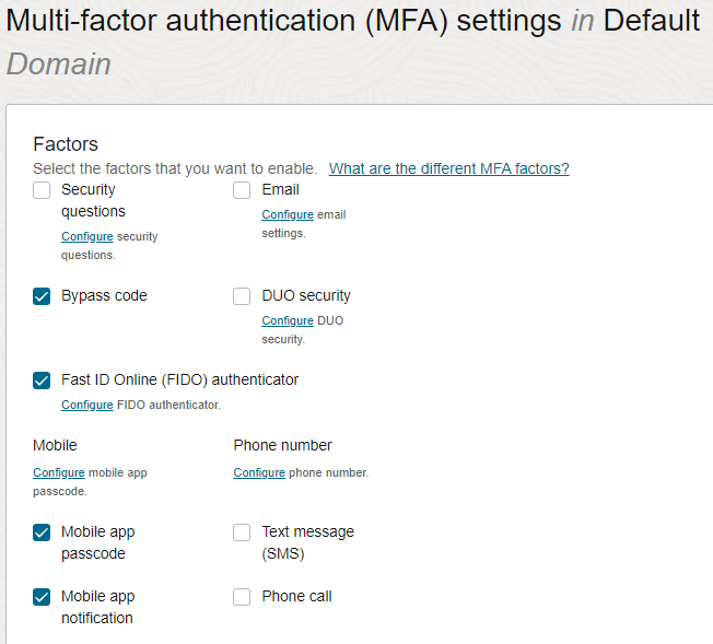

  3. Seleccione el dominio de identidad Por defecto, haga clic en Seguridad y, a continuación, en MFA.
  4. En la sección Información, seleccione cada uno de los factores que desee que puedan seleccionar los usuarios.
    Nota
    Los factores de MFA disponibles dependen del tipo de dominio de identidad que tenga. El tipo de dominio se muestra en la página Dominios del arrendamiento. Consulte Disponibilidad de funciones para tipos de dominio de identidad para obtener más información sobre la MFA y los tipos de dominio.
    Nota
    Le recomendamos que utilice estos autenticadores de MFA resistentes a la suplantación de identidad:
    • Código de acceso de aplicación móvil y Notificación de aplicación móvil
      Nota
      Consulte Uso de la aplicación Oracle Mobile Authenticator para obtener más información sobre cómo utilizar la notificación de aplicación móvil y el código de acceso de aplicación móvil en la aplicación Oracle Mobile Authenticator.
    • Fast ID Online (FIDO)
    Para obtener más información sobre los autenticadores de MFA, consulte Configuración de factores de autenticación.
  5. (Necesario) Active siempre Código de bypass para que los administradores puedan generar un código de acceso de un solo uso como segundo factor si los usuarios pierden su autenticador externo, como su aplicación móvil o su clave FIDO.
  6. (Opcional) Defina el Número máximo de factores inscritos que los usuarios pueden configurar.

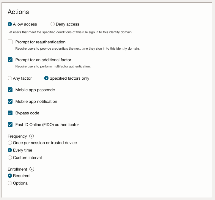

    Solicitar una nueva autenticación
    Seleccione esta casilla de control para forzar al usuario a volver a introducir las credenciales para acceder a la aplicación asignada incluso cuando haya una sesión de dominio de identidad existente.
    Si se selecciona, esta opción impide el inicio de sesión único para las aplicaciones asignadas a la política de inicio de sesión. Por ejemplo, un usuario autenticado debe iniciar sesión en una nueva aplicación.
    Si no se selecciona, y el usuario se ha autenticado previamente, puede acceder a la aplicación mediante su sesión de inicio de sesión único existente sin necesidad de introducir credenciales.
    Mejores prácticas. Desactive Petición de datos para reautenticación.
    Solicitar un factor adicional
    Seleccione esta casilla de control para solicitar al usuario un factor adicional para conectarse al dominio de identidad.
    Si selecciona esta casilla de control, debe especificar si el usuario debe inscribirse en la autenticación multifactor (MFA) y con qué frecuencia se debe utilizar este factor adicional para conectarse.
    Seleccione Cualquier factor para solicitar al usuario que se inscriba y verifique cualquier factor activado en la configuración de nivel de inquilino de MFA.
    Seleccione Solo factores especificados para solicitar al usuario que se inscriba y verificar un subjuego de factores activados en la configuración de nivel de inquilino de MFA. Después de seleccionar Solo factores especificados, puede seleccionar los factores que debe aplicar esta regla.
    Mejores prácticas. Seleccione Solo factores especificados y, a continuación, elija cualquier factor excepto Correo electrónico o Llamada telefónica.
    Active siempre Código de bypass.
    Frecuencia
    Mejores prácticas. Seleccione Cada vez.
    • Seleccione Una vez por sesión o dispositivo de confianza de modo que, para cada sesión que el usuario haya abierto desde un dispositivo autorizado, utilice su nombre de usuario y contraseña, y un segundo factor.
    • Seleccione Cada vez para que cada vez que el usuario se conecte desde un dispositivo de confianza, utilicen su nombre de usuario y contraseña, y un segundo factor. Mejores prácticas. Seleccione Cada vez.
    • Seleccione Intervalo personalizado y, a continuación, especifique la frecuencia con la que los usuarios deben proporcionar un segundo factor para conectarse. Por ejemplo, si desea que los usuarios utilicen este factor adicional cada dos semanas, haga clic en Número, introduzca 14 en el campo de texto y, a continuación, haga clic en el menú desplegable Intervalo para seleccionar Días. Si ha configurado la autenticación multifactor (MFA), este número debe ser menor o igual que el número de días que un dispositivo puede ser de confianza según la configuración de MFA. Para obtener más información, consulte Managing Multifactor Authentication.
    Inscripción
    Este menú contiene dos opciones: Necesario y Opcional.
    • Seleccione Necesario para forzar al usuario a inscribirse en MFA.
    • Seleccione Opcional para ofrecer al usuario la opción de omitir la inscripción en MFA. Los usuarios verán el proceso de configuración de inscripción en línea después de introducir su nombre de usuario y contraseña, pero pueden hacer clic en Omitar. Los usuarios pueden activar MFA más adelante en el valor Verificación en 2 pasos en la configuración de Seguridad de Mi perfil. No se solicitará al usuario que configure un factor la siguiente vez que se conecte.
      Nota: Si define Inscripción en Necesario y, posteriormente, cambia a Opcional, el cambio solo afectará a los nuevos usuarios. Los usuarios que ya estén inscritos en MFA no verán el proceso de inscripción en línea y no podrán hacer clic en Saltar al conectarse.

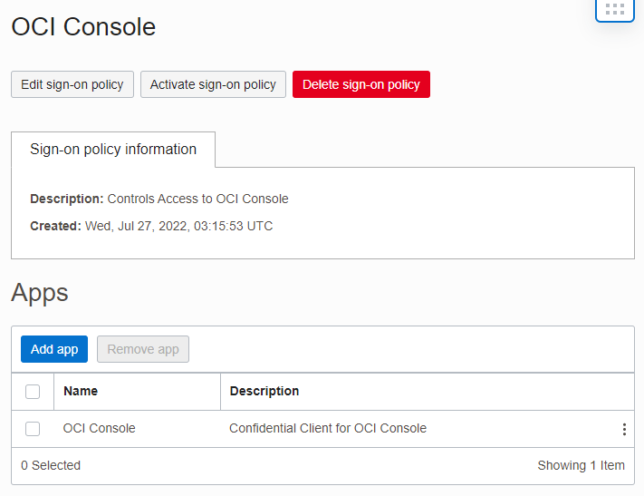

  8. Agregue la aplicación de la consola a la política OCIConsole SignOn Policy. Importante: Para asegurarse de que la política se aplica solo al acceso a la consola y que no se aplica a ninguna otra aplicación, agregue solo la aplicación de la consola.
    1. En la página de detalles de la política de conexión, haga clic en Apps. Aparecerá la lista de aplicaciones ya agregadas a la política.
    2. Haga clic en Agregar aplicación.
    3. En la ventana Agregar aplicación, busque la aplicación Consola y seleccione la casilla de control de la aplicación. A continuación, haga clic en Agregar aplicación.
      Nota
      Si no ve la aplicación de la consola, ya está asignada a una política.
    1. Active la política de conexión y la MFA esté activada. Se pedirá a los usuarios que se inscriban en la MFA la próxima vez que se conecten.
      1. En la página Políticas de conexión, haga clic en OCIConsole SignOn Política.
      2. Haga clic en Activar política de conexión.

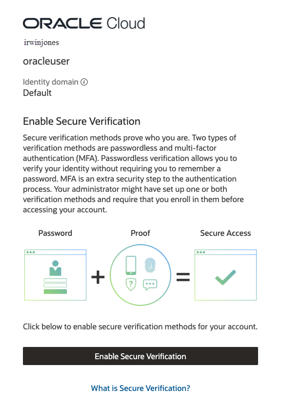

  9. Desconéctese de los dominios de identidad.
  10. Conéctese a dominios de identidad. Se le solicitará la inscripción de MFA. Complete la inscripción de MFA con Oracle Mobile Authenticator (OMA). Consulte Uso de la aplicación Oracle Mobile Authenticator.
