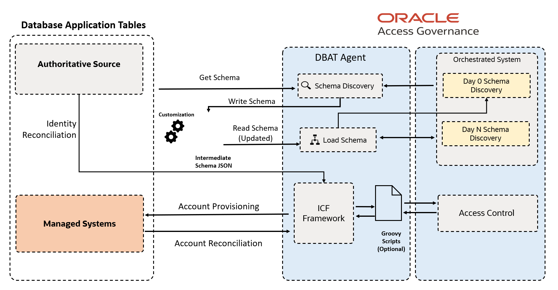

Arquitectura DBAT
Figura 1. Arquitectura DBAT
La integración de tablas de aplicación de base de datos se implanta mediante un tipo de conexión basada en agente. Esto significa que no hay ninguna conexión directa disponible, por lo que se realiza una conexión indirecta entre Oracle Access Governance y la instancia de base de datos necesaria mediante el agente de Access Governance. La integración de tablas de aplicación de base de datos soporta los siguientes modos:
  • Si selecciona el modo de configuración Origen autorizado al configurar un sistema orquestado de tablas de aplicación de base de datos, Oracle Access Governance recuperará los datos de identidad de la instancia de base de datos y los tratará como un origen autorizado (de confianza) de la información de identidad.
  • Si selecciona el modo de configuración Sistemas gestionados, Oracle Access Governance le permitirá gestionar cuentas de usuario en la base de datos de destino. Esto permite el aprovisionamiento de nuevas cuentas en instancias de base de datos de clientes desde Oracle Access Governance.
Para identificar el esquema relevante para la integración, la integración de tablas de aplicación de base de datos ofrece la detección automática de esquemas. Este es el proceso de identificación del esquema de base de datos subyacente que contiene los datos de usuario. El soporte se proporciona para el esquema limitado Day-0, y el soporte Day-N acomoda las modificaciones posteriores en el esquema de usuario, lo que le permite actualizar el esquema con cualquier cambio que se haya realizado en las tablas de la base de datos y aplicarlas al esquema detectado
Los detalles de las tablas de base de datos de usuario relevantes se proporcionan durante la creación del agente. Los detalles del esquema se almacenan en un archivo de esquema, que se encuentra con el agente. Los detalles del esquema se pueden actualizar editando directamente este archivo según sea necesario.
La conexión a la base de datos que contiene las tablas de usuario se realiza mediante una conexión a la base de datos JDBC. Esto permite al agente:
  • Detectar el esquema de la aplicación controlada por base de datos
  • Realizar cargas de datos
  • Aprovisionar cuentas
Cada vez que se ejecuta la carga, se realiza una carga completa de datos relevantes de identidad y cuenta en Oracle Access Governance. Si es la primera vez que se realiza la carga, se crean estructuras de cuenta e identidad relevantes en Oracle Access Governance según corresponda. En ejecuciones de carga de datos posteriores, todos los datos se cargan en Oracle Access Governance y el proceso de ingesta actualiza los cambios desde la última carga de datos en los artefactos de identidad y cuenta adecuados.
Una vez configurado el sistema orquestado, puede aprovisionar cuentas mediante el motor de aprovisionamiento de Oracle Access Governance, que tomará cualquier solicitud de cuentas o permisos y la transferirá a través del agente y a la base de datos de destino. El aprovisionamiento soporta operaciones de creación, actualización y revocación.
En caso de que el archivo de esquema se pierda o se corrompa de alguna forma, la integración de tablas de aplicación de base de datos proporciona la recuperación del archivo de esquema. Esto resulta útil en escenarios como la caída de un agente o la pérdida del archivo de esquema.
