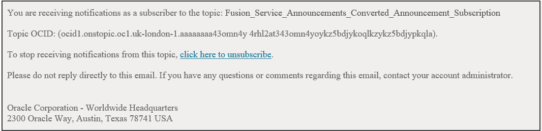

Cancelación de suscripción a notificaciones duplicadas
Como administrador, puede suscribirse a varias suscripciones a temas. Durante la creación (o conversión del entorno, si los entornos se han convertido), se puede agregar a varias suscripciones de anuncios que se crean por defecto. Esto puede provocar notificaciones duplicadas. Si recibe notificaciones duplicadas para el mismo entorno y desea cancelar la suscripción a los temas duplicados, puede realizar los siguientes pasos:
  1. Revise los correos electrónicos asociados al entorno y tenga en cuenta los siguientes detalles:
    • Nombre del entorno o del sistema encontrado en el cuerpo de la notificación.
      Para asegurarse de que una notificación es un duplicado, es importante verificar el entorno al que pertenece, ya que puede recibir notificaciones de varios entornos (prueba, desarrollo, producción) que pueden parecer duplicados.
    • Nombre del tema. Desplácese hacia abajo hasta la parte inferior del correo electrónico, donde se muestra información similar al siguiente texto de ejemplo:
      You are receiving notifications as a subscriber to the topic: topic_name
      Topic OCID: (ocid.onstopic.oc1..exampleuniqueID)
  2. Observe los nombres de temas proporcionados en las notificaciones que sospecha que son duplicados. Si son diferentes, decida a cuál de los temas desea seguir suscrito y vaya al siguiente paso. Si son iguales, vaya a Eliminación de suscripciones duplicadas.
  3. Para el tema del que desea cancelar la suscripción, seleccione el enlace de cancelación de suscripción en la parte inferior del correo electrónico. La solicitud para cancelar la suscripción está confirmada.

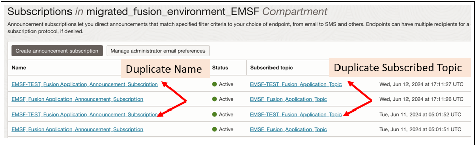

Si sospecha que puede haber suscripciones duplicadas, realice los siguientes pasos para eliminarlas:
  1. Conéctese a la consola.
  2. Seleccione el icono Anuncios (Menú de anuncios) en la barra de navegación superior.
    Aparecerá la página Visión general.
  3. En el panel de navegación, seleccione Suscripciones.
  4. En la lista de suscripciones, dos o más suscripciones que tienen el mismo nombre en Nombre y el mismo nombre de tema en Tema de suscripción.
  5. Para suprimir un elemento duplicado, seleccione el menú Acciones (tres puntos) y, a continuación, seleccione Suprimir.
