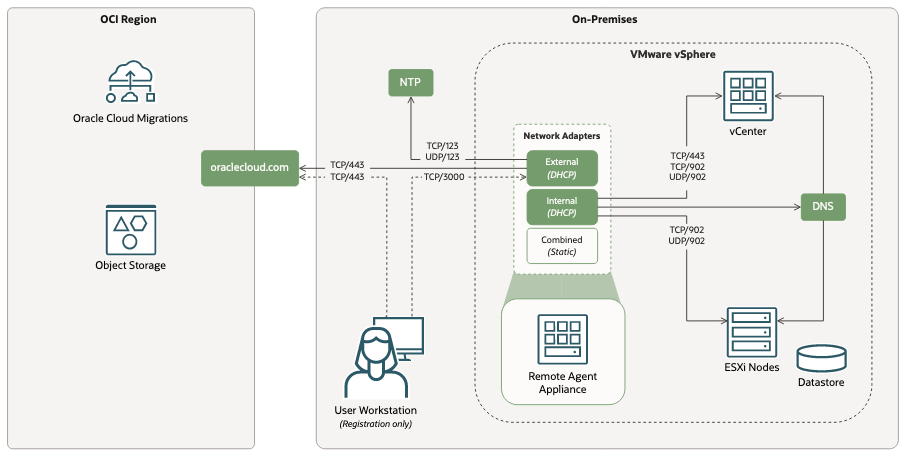

A continuación, se muestran las configuraciones vCenter necesarias para los puertos de red, los protocolos y la dirección que utiliza el dispositivo de agente remoto para conectar OCI con el entorno VMware externo:
En el siguiente diagrama, se muestran los puertos necesarios para el funcionamiento correcto del dispositivo de agente remoto.
Diagrama de conectividad de red
Origen Destino Puerto Protocolo Descripción
Estación de Trabajo de Usuario Aplicación de agente remoto: interfaz externa 3.000 TCP Se utiliza para el registro de agentes y el restablecimiento de agentes.
Dispositivo de agente remoto Servidor DNS 53 UDP, TCP Resolución DNS
Dispositivo de agente remoto Servidor DHCP 67 68 UDP, TCP Configuración de DHCP
Dispositivo de agente remoto Servidor NTP 123 UDP, TCP Sincronización de reloj NTP
Aplicación de agente remoto: interfaz externa oraclecloud.com 443 TCP Conexión HTTPS a OCI
Dispositivo de agente remoto: interfaz interna vCenter 443 TCP Conexión HTTPS a vCenter
Dispositivo de agente remoto: interfaz interna Salida 902 UDP, TCP Conexión VDDK a hosts vCenter y ESXi
Oracle Cloud Migration Service Oracle Linux Virtualization Manager 443 TCP Detección de activos de destino
Aplicación de agente remoto: interfaz externa Oracle Linux Virtualization Manager 443 TCP Gestión de Replicación
Aplicación de agente remoto: interfaz externa Oracle Linux Virtualization Manager 54.323 TCP Replicación de datos
