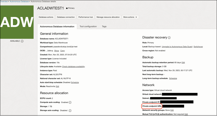

    • Para el procesamiento de transacciones de IA autónoma privada o Autonomous AI Lakehouse, debe proporcionar la URL de punto final privado de la base de datos:

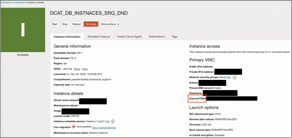

    • Para los orígenes de datos personalizados que se ejecutan en máquinas virtuales (VM) de Oracle Cloud Infrastructure, proporcione el FQDN de la VM (en el campo FQDN interno, tal y como se muestra en la siguiente captura de pantalla), el nombre de dominio de la subred en la que se aprovisiona la VM o el nombre de dominio de la VCN.
      FQDN interno
