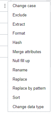

  3. Seleccione el menú de transformaciones (menú de transformaciones) de FILTER_2.CUSTOMERS_JSON.STATE_PROVINCE y, a continuación, seleccione Cambiar uso de mayúsculas y minúsculas.
    Menú Transformación
  4. En el cuadro de diálogo Cambiar uso de mayúsculas y minúsculas, en el menú Tipo, seleccione Superior.
  5. No seleccione la casilla de control Mantener atributos de origen.
  6. Deje el Nombre tal vez.
  7. Seleccione Aplicar.
    Se agregará un operador de expresión al flujo de datos. En el panel Propiedades, el enfoque está ahora en el separador Detalles, que muestra los detalles del operador de expresión.
    En la tabla Expresiones, puede ver la expresión generada, UPPER(EXPRESSION_1.CUSTOMERS_JSON.STATE_PROVINCE).
