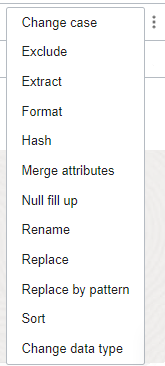

  17. En Atributos, busque SRC_ORDER_NUMBER. A continuación, en el menú de transformaciones (menú de transformaciones) de SRC_ORDER_NUMBER, seleccione Relleno nulo.
    Menú Transformación

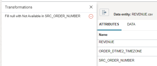

  20. Seleccione el icono Transformaciones situado junto al nombre de la entidad de datos.
    Botón de expansión del panel Transformación
    Se abre el panel Transformaciones, donde puede revisar la lista de transformaciones que se aplican al conjunto de datos de origen. Para eliminar una transformación, seleccione el icono situado junto al nombre de atributo transformado.
    Panel de transformación ampliado
  21. Para cerrar el panel Transformaciones, seleccione el icono X.
