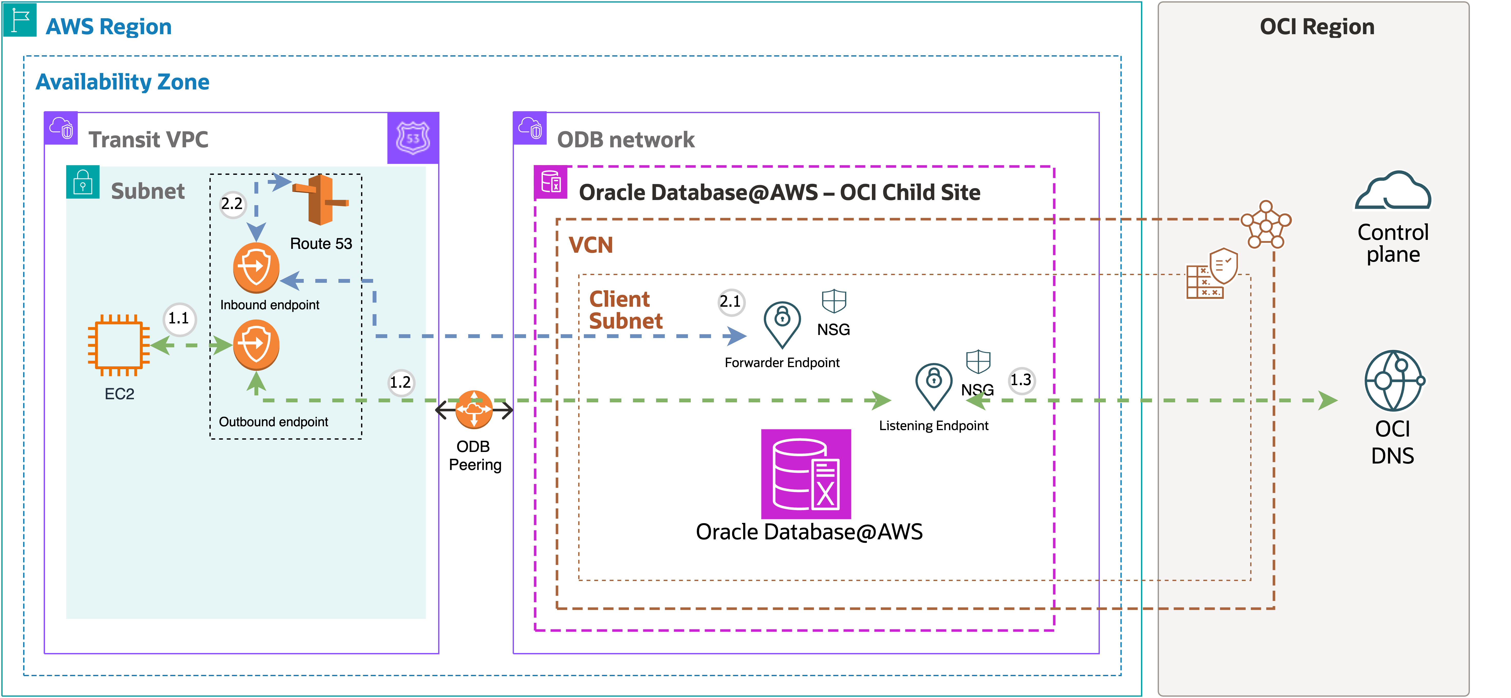

Veamos cómo se realiza la resolución de DNS de AWS a OCI y de OCI a AWS en el siguiente diagrama:
  1. Resolución de DNS de AWS a OCI: un cliente de base de datos que se ejecuta en una instancia de Amazon EC2 resuelve el nombre de host en la cadena de conexión de base de datos mediante DNS.
    • 1.1 El cliente de base de datos inicia una conexión mediante el nombre de host.
    • 1.2 El punto final de salida de DNS de la ruta 53 de la VPC gestiona la consulta DNS y coincide con la regla de solucionador de la ruta 53 para reenviar la consulta al punto final del listener de DNS privado de OCI.
    • 1.3 El punto final del listener de DNS privado de OCI resuelve la consulta al DNS de OCI y devuelve la dirección IP al cliente de base de datos.
  2. Resolución de DNS de OCI a AWS: un agente instalado en el host de la base de datos debe resolver la zona de host en AWS.
    • 2.1 La base de datos consulta un nombre de host, la consulta la gestiona el punto final de reenviador de DNS privado de OCI.
    • 2.2 La consulta de DNS se reenvía a la zona alojada privada AWS Route 53 vinculada a la VPC y la dirección IP se devuelve a la base de datos.
Resolución de DNS entre AWS y OCI.
1. Nombre de dominio: los nombres de dominio DNS se definen durante la creación de la red de ODB.
2. Resolución de dominio: la resolución de DNS se debe configurar antes de conectarse a la base de datos.
