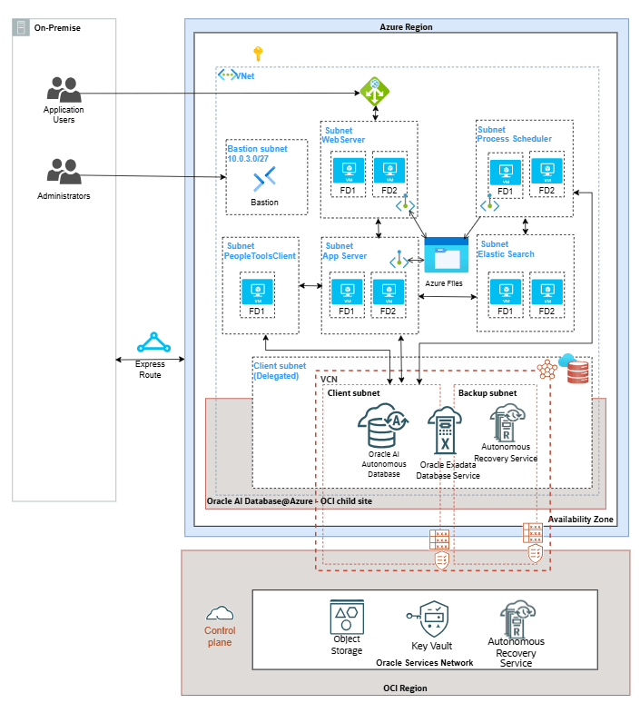

Esta arquitectura demuestra el despliegue de aplicaciones de Oracle PeopleSoft en una única zona de disponibilidad de la región de Azure. Para soportar la recuperación ante desastres, despliegue una configuración similar en varias regiones de Azure. Configure las bases de datos para que utilicen Oracle Active Data Guard y utilice rsync con la pila de aplicaciones para sincronizar los sistemas de archivos entre regiones.
Para obtener más información sobre el diseño e implementación de arquitecturas de recuperación ante desastres, consulte Oracle Maximum Availability Architecture para Oracle AI Database@Azure.
En esta captura de pantalla se muestra el diagrama de arquitectura.
Esta arquitectura despliega todos los componentes dentro de una sola región de Azure y destaca importantes consideraciones de diseño para PeopleSoft en Azure con Oracle AI Database@Azure.
Nivel de red
Esta arquitectura muestra un despliegue de una sola región de Azure de un entorno PeopleSoft diseñado para una baja latencia. El diseño de red consta de una red virtual de Azure (VNet) con subredes dedicadas para Azure Bastion, equilibrador de carga, servidores web PeopleSoft, servidores de aplicaciones y el nivel de base de datos.
La capa de base de datos utiliza Oracle AI Database@Azure, que se debe desplegar en una subred delegada de Azure. Los servicios de Oracle AI Database@Azure solo se pueden aprovisionar en subredes delegadas asignadas a Oracle. La conectividad con los entornos locales se puede establecer mediante Azure ExpressRoute para el acceso privado y de baja latencia.
El host de Azure Bastion se despliega en una subred con una dirección IP pública, mientras que el resto de los componentes de base de datos y PeopleSoft residen en subredes sin direcciones IP públicas. Las direcciones IP públicas se pueden asociar a instancias específicas en función de los requisitos operativos o empresariales. El acceso seguro a las instancias privadas se proporciona a través del puerto 22 (SSH) a través de Azure Bastion o a través de Azure ExpressRoute cuando se configura la conectividad directa a los centros de datos locales.
Los componentes de la aplicación PeopleSoft se despliegan en una única zona de disponibilidad para garantizar una conectividad de baja latencia. La base de datos se despliega en una única zona de disponibilidad con Oracle RAC activado por defecto. Para la redundancia regional, la base de datos se puede desplegar en una segunda zona de disponibilidad mediante Oracle Data Guard, lo que proporciona alta disponibilidad y recuperación ante desastres a nivel regional.

PeopleSoft Nivel de aplicación
Todas las instancias del nivel de aplicación están configuradas y conectadas a instancias de base de datos que tienen el estado activo. El nivel de aplicación contiene los siguientes componentes de la arquitectura de Internet PeopleSoft:
  • Servidores web PeopleSoft: los servidores web PeopleSoft reciben solicitudes de aplicación del entorno web, Internet y la intranet a través del equilibrador de carga. El equilibrador de carga distribuye el tráfico entrante en el puerto 8000 (ejemplo). Reenvía las solicitudes al puerto de Oracle Tuxedo Jolt en el servidor de aplicaciones. En el diagrama de arquitectura, se despliegan varios servidores web para soportar la alta disponibilidad.
  • Servidores ElasticSearch: el marco de búsqueda de Oracle PeopleSoft proporciona un método estándar para utilizar índices de búsqueda para todas las aplicaciones PeopleSoft. El marco de búsqueda depende de los servidores ElasticSearch e interactúa con los servidores web PeopleSoft a través del puerto 9200 (ejemplo).
  • PeopleSoft servidores de aplicaciones: los servidores de aplicaciones PeopleSoft gestionan la mayor parte de la carga de trabajo en el sistema PeopleSoft. Ejecuta la lógica de negocio y procesa todas las solicitudes de aplicación del servidor web a través de los puertos de Oracle Tuxedo Jolt a través del puerto 9000 (ejemplo). El servidor de aplicaciones también mantiene la conexión SQL a la base de datos a través del puerto 1521. Las solicitudes de aplicación se reciben en el servidor web, se reenvían a los servidores de aplicaciones y, a continuación, se envían a los servidores de base de datos.
  • PeopleSoft Process Scheduler: se necesita una instancia del PeopleSoft Process Scheduler para ejecutar procesos o trabajos por lotes, como NVision.
  • cliente PeopleTools: los clientes PeopleTools están basados en Windows y también se denominan entorno de desarrollo PeopleTools. Estos clientes se ejecutan en plataformas Microsoft Windows soportadas y pueden conectarse a la base de datos PeopleSoft mediante el software de conectividad de cliente (conexión de dos niveles) a través del puerto 1521 o mediante un servidor de aplicaciones PeopleSoft (conexión de tres niveles) a través del puerto 7000. El cliente PeopleTools es una parte integrada de la arquitectura de Internet PeopleSoft, ya que ayuda a los administradores a realizar tareas de gestión y migración.
Configure Azure File Storage para almacenar temporalmente el software PeopleSoft. Se puede crear un único sistema de archivos de almacenamiento de archivos para compartir binarios de software entre servidores de aplicaciones, servidores web y servidores ElasticSearch. Azure Files Premium se recomienda en lugar de Azure Files Standard para ofrecer un mayor rendimiento y una menor latencia.
Capa de Base de Datos
Para los requisitos de alta disponibilidad, recomendamos utilizar una de las siguientes opciones de Oracle AI Database@Azure para configurar instancias de base de datos PeopleSoft:
  • Oracle Autonomous AI Database sin servidor
  • Oracle Exadata Database Service on Dedicated Infrastructure
  • Oracle Exadata Database Service on Exascale Infrastructure
Las instancias de base de datos se configuran para alta disponibilidad con Oracle Real Application Clusters (RAC) activado. Para lograr la redundancia de la zona de disponibilidad para la base de datos, utilice Oracle Active Data Guard en modo síncrono para replicar la base de datos en las zonas de disponibilidad.
Un requisito para Active Data Guard es establecer una ruta de red privada entre las zonas de disponibilidad mediante:
  • Conectividad troncal de Azure mediante el intercambio de tráfico VNet, o
  • Conectividad de eje central de OCI mediante intercambio de VCN con gateways de intercambio de tráfico locales
El puerto 1521 debe estar abierto para la comunicación con Oracle Active Data Guard, ya que los servicios de transporte de Data Guard utilizan el puerto 1521 para transmitir archivos redo log. Para obtener información detallada sobre el diseño de redes, consulte Maximum Availability Architecture (MAA).
