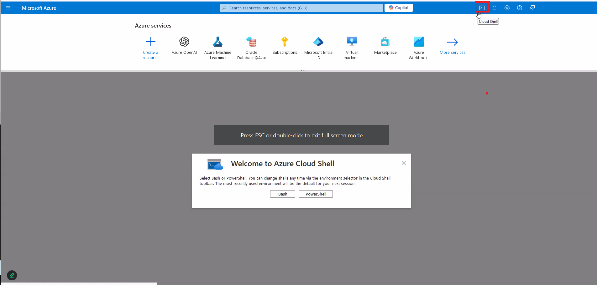

Abra Azure Cloud Shell o CLI. Puede abrir Cloud Shell seleccionando el icono de Cloud Shell en la navegación superior del portal de Azure:
Utilice la opción PowerShell para ejecutar el comando en esta tarea. Consulte Qué es Azure Cloud Shell para obtener más información.
