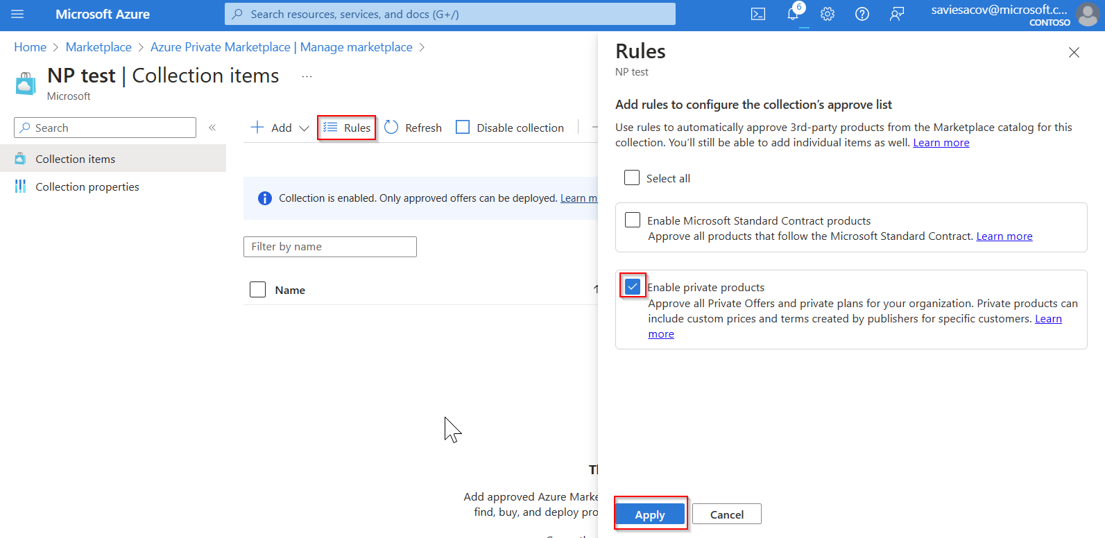

Error: el administrador de la recopilación de Marketplace privado no ha activado la regla de recopilación de productos privados en Azure Private Marketplace configurada para la suscripción de Azure que se utiliza para Oracle Database@Azure. Para obtener más información, consulte Visión general de recopilaciones en la documentación de Azure.
Solución alternativa: para obtener instrucciones sobre cómo activar la regla de recopilación de productos privados, consulte Reglas de recopilación en la documentación de Azure.
Imagen de la página del mercado de gestión que muestra el cuadro de diálogo de configuración de reglas.
