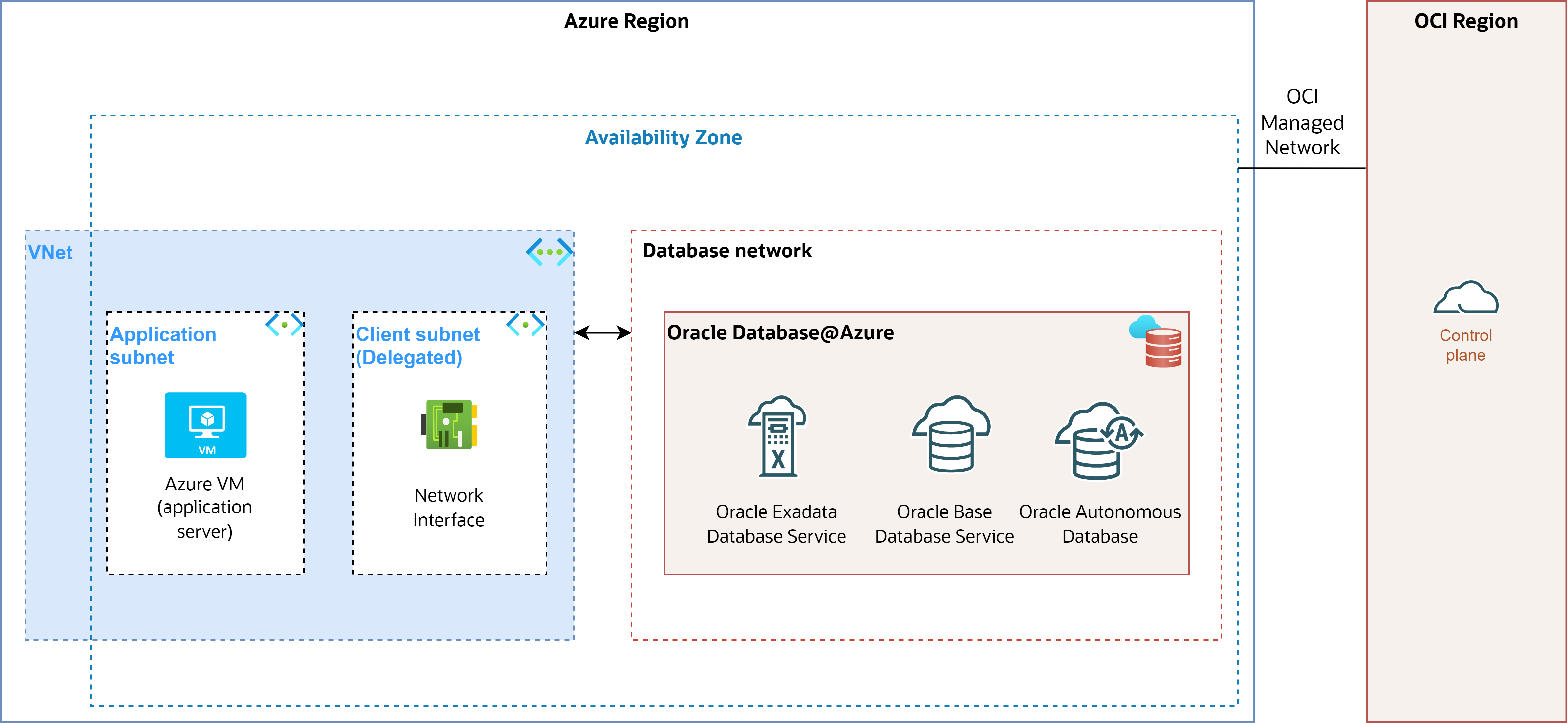

El siguiente diagrama de arquitectura de alto nivel muestra cómo una región de OCI (sitio principal) está conectada a la zona de disponibilidad (sitio secundario) de una región de Azure a través de una red gestionada de OCI como parte de Oracle AI Database@Azure. Un servidor de aplicaciones desplegado en la máquina virtual de Azure se conecta a las bases de datos Oracle desplegadas en una red de base de datos a través de una subred delegada. El plano de control, que es de alta disponibilidad y tolerante a fallos, se despliega en la región de OCI y ofrece una experiencia de administración y gestión de bases de datos perfecta.
