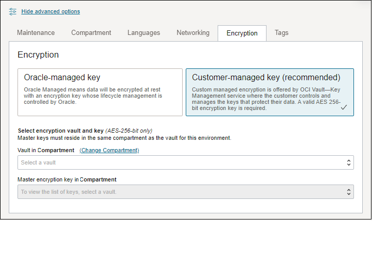

Adición de una clave gestionada por el cliente durante la creación del entorno
Este procedimiento incluye solo los pasos para activar la clave gestionada por el cliente. Consulte Tareas de gestión del entorno para conocer el procedimiento completo para crear un entorno.
En la página de creación del entorno:
  1. En Opciones avanzadas, amplíe la sección Cifrado.
  2. Seleccione Clave gestionada por el cliente (recomendada).
    Si no ve esta opción, la suscripción se no ha agregado a la familia de entornos.
  3. Confirme que se han creado las políticas.
  4. Seleccione el archivo nativo.
    Si el almacén no está en el mismo compartimento en el que está creando el entorno, seleccione el compartimento adecuado.
  5. Seleccione la clave
    Si la clave no está en el mismo compartimento en el que está creando el entorno, seleccione el compartimento adecuado. Solo se muestran las claves AES de 256 bits.
