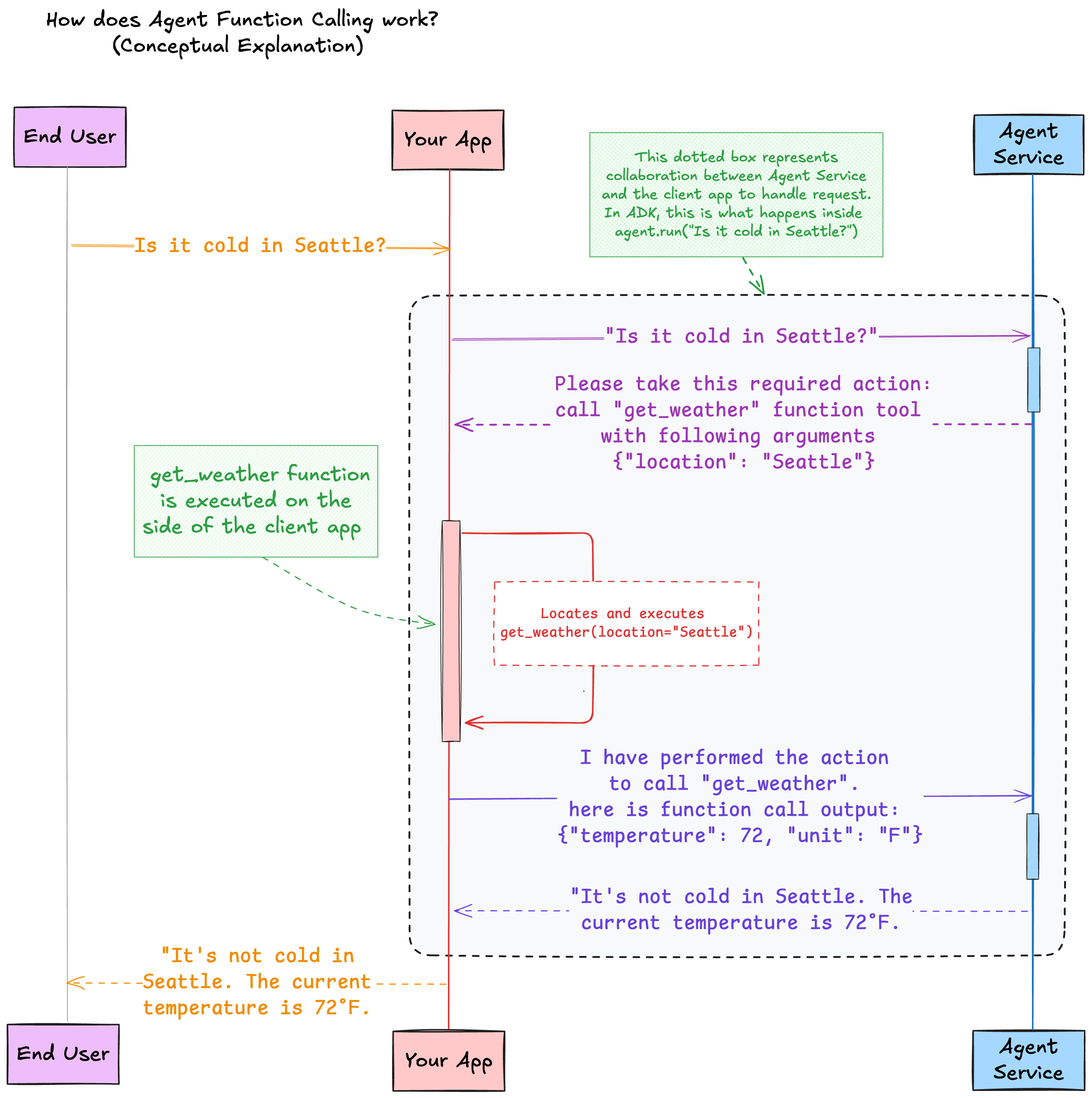

Las herramientas de función permiten al agente utilizar funciones personalizadas definidas localmente como herramientas. Son muy flexibles y particularmente útiles para casos empresariales debido a su procesamiento local, su fácil autenticación y su integración perfecta con la funcionalidad existente.
En este ejemplo, tenemos un agente meteorológico equipado con una herramienta de función personalizada. Esto también se conoce como agente de llamada de función.
Las herramientas de función se ejecutan localmente de su lado.
Lo que se envía a un agente remoto en los servidores de OCI es la definición de función (nombre de función, parámetros de función y sus descripciones). Los servidores OCI no acceden a la implantación de funciones.

Cuando se realiza una consulta meteorológica, el agente remoto realiza efectivamente la clasificación de intenciones para utilizar la herramienta get_weather
. Por ejemplo, según la consulta de lenguaje natural Is it cold in Seattle?
, el agente remoto rellena el espacio de argumento y realiza la solicitud.
El agente envía una solicitud que contiene las acciones necesarias para la aplicación cliente. En este caso, la acción necesaria para el cliente es llamar a la herramienta de función get_weather
con un argumento location
=Seattle
El kit de desarrollo de agentes (ADK) realiza lo siguiente:
- analiza la acción necesaria
- encuentra la función local registrada
- ejecuta esta función con los argumentos específicos
- captura la salida de llamada de función
- devuelve la salida al agente remoto, de modo que el agente pueda utilizar esa salida para generar una respuesta a la petición de datos del usuario
