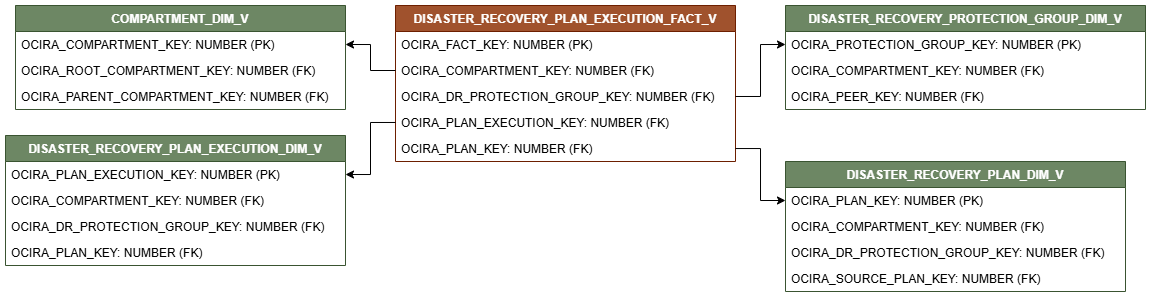

Diagrama de relación
En esta sección se proporcionan diagramas que definen la relación lógica de una tabla de hechos con diferentes tablas de dimensiones.
El contenido de cada vista y sus relaciones se muestran en el siguiente archivo: Vistas de Full Stack Disaster Recovery.
En este diagrama se muestra la relación de la vista de hechos Full Stack Disaster Recovery con diferentes vistas de dimensión.
DISASTER_RECOVERY_PLAN_EXECUTION_FACT_V
Diagrama de relaciones que muestra la tabla de hechos, DISASTER_RECOVERY_PLAN_EXECUTION_FACT_V.
