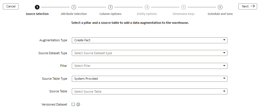

  1. En el paso 1 del asistente de aumento de datos, seleccione Crear hecho en Tipo de depuración para agregar una nueva tabla de hechos en la instancia de destino.
  2. Seleccione Datos adicionales (regulares) en Tipo de juego de datos de origen.
  3. En Pilar, seleccione un pilar del producto; por ejemplo, Enterprise Resource Planning.
  4. En Tipo de tabla de origen, especifique el tipo de tabla de origen mediante una de las siguientes opciones:
    • Seleccione Sistema proporcionado y, a continuación, en Tabla de origen, seleccione una tabla a las que desee agregar la nueva dimensión.
    • Seleccione Cliente proporcionado y, a continuación, en Tabla de origen, introduzca el nombre de la tabla a la que desea agregar la nueva dimensión.
  5. Opcional: seleccione la casilla de control Juego de datos con versiones para activar la carga completa de los datos de la tabla de origen cada vez y, a continuación, haga clic en Siguiente.
