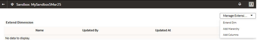

  4. En la lista de valores Gestionar extensión, seleccione Ampliar dimensión.
    Lista de valores Gestionar extensiones

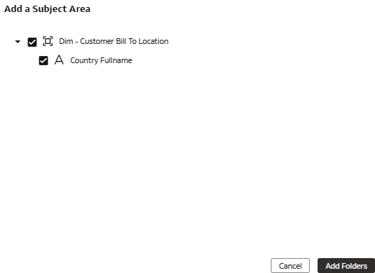

  5. En Agregar un área temática, seleccione Nombre completo de país y haga clic en Agregar carpetas.
    Cuadro de diálogo Agregar un área temática que muestra la columna Nombre completo de país ampliada en la carpeta de detalles de facturación de cliente predefinida

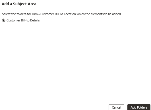

  6. En Agregar un área temática, seleccione la carpeta Detalles de facturación de cliente y haga clic en Agregar carpetas.
    Cuadro de diálogo Agregar un área temática que muestra la carpeta predefinida Detalles de facturación de cliente a la que se ha agregado la dimensión ampliada
