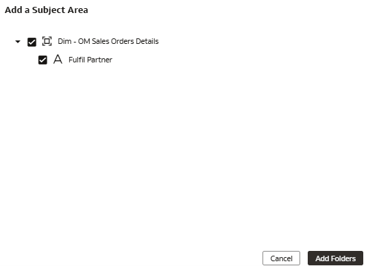

  5. En Agregar un área temática, seleccione la dimensión Dim – Detalles de órdenes de venta de OM y el atributo Filtrar socio para ampliarlos a los detalles de transacción y haga clic en Agregar carpetas.
    Cuadro de diálogo Agregar un área temática que muestra la dimensión Dimensión - Detalles de órdenes de venta de OM y el atributo Socio de satisfacción

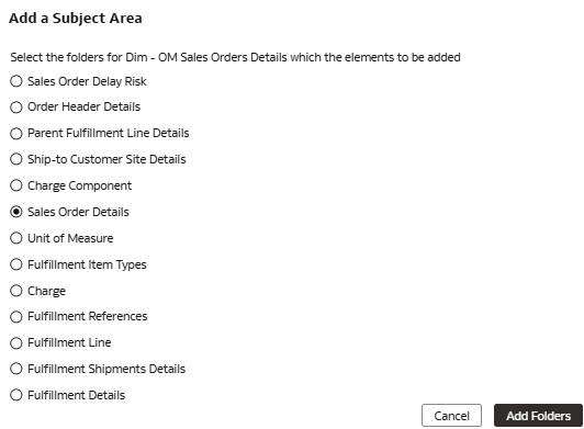

  6. En Agregar un área temática, seleccione la carpeta Detalles de órdenes de venta y haga clic en Agregar carpetas.
    Cuadro de diálogo Agregar un área temática que muestra la carpeta Detalles de órdenes de venta seleccionada

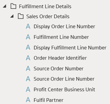

  3. Expanda la carpeta Detalles de línea de satisfacción y, a continuación, amplíe la carpeta Detalles de orden de venta y verifique que el nuevo campo Filtrar socio esté disponible para su uso y que los datos sigan siendo precisos.
    La carpeta ampliada Detalles de línea de satisfacción que muestra el campo Socio de satisfacción recién agregado
