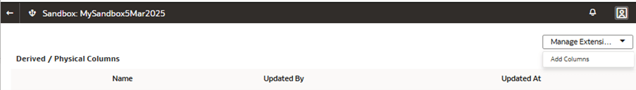

  2. En la página Sandbox: MySandbox5Mar25, haga clic en Gestionar extensión y, a continuación, en Agregar columnas.
    Página Sandbox: MySandbox5Mar25 que muestra la opción en Manage Extension

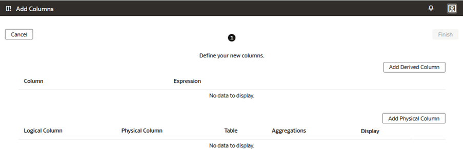

  3. En la página Agregar columnas, haga clic en Agregar columna física.
    Página Agregar Columnas

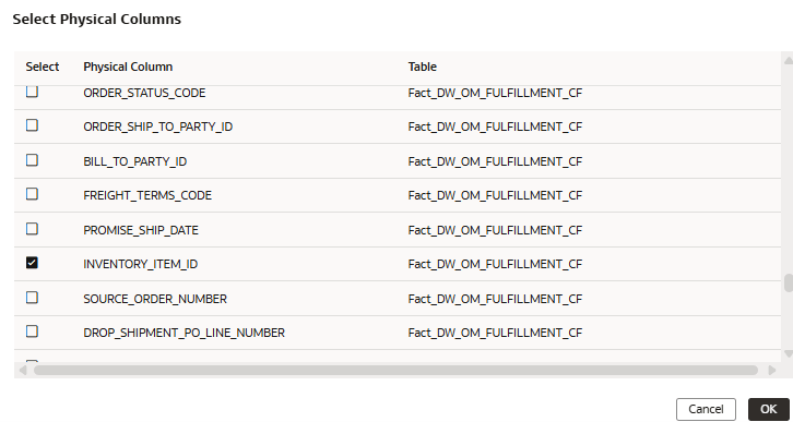

  4. En Seleccionar columnas físicas, active la casilla de control de ORGANIZATION_ID y INVENTORY_ITEM_ID y, a continuación, haga clic en Aceptar.
    Página Seleccionar Columnas Físicas
    Nota
    Estas columnas provienen de la tabla Fact_DW_OM_FULFILLMENT_CF.

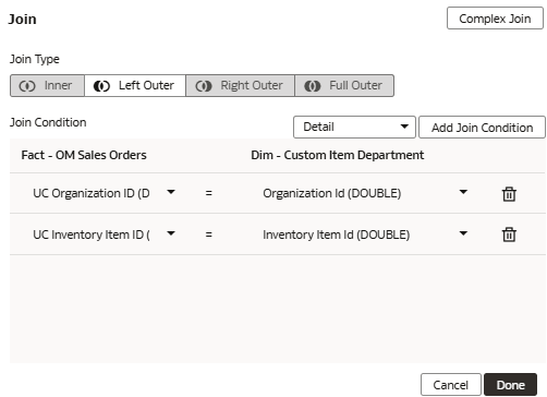

  2. En el cuadro de diálogo Unión, defina Tipo de unión como Exterior izquierdo, defina Nivel de contenido en Detalle, defina Condición de unión como se indica a continuación y, a continuación, haga clic en Listo:
    • En Fact – Órdenes de venta de OM, seleccione ID de organización de UC (DOUBLE) y, en Dim – Departamento de artículos personalizados, seleccione ID de organización (DOUBLE).
    • En Hecho – Órdenes de venta de OM, seleccione ID de artículo de inventario de UC (DOUBLE) y, en Dim – Departamento de artículo personalizado, seleccione ID de artículo de inventario (DOUBLE).
    Cuadro de diálogo Unión

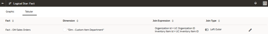

  3. Revise las uniones personalizadas en formato tabular.
    Uniones personalizadas en formato tabular

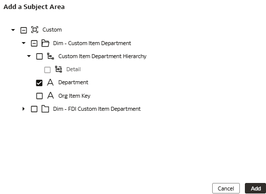

  4. En Agregar área temática, en Personalizado, seleccione la columna de atributo Departamento y, a continuación, haga clic en Agregar.
    De esta forma, se agrega la carpeta Dim - Departamento de elemento personalizado al modelo semántico y se coloca la columna Departamento en la carpeta.

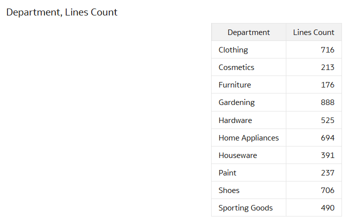

  4. Arrastre una medida, como Recuento de líneas, desde la carpeta Hechos - Órdenes de venta para confirmar que el hecho se puede unir a la dimensión personalizada.
    Medida de la carpeta Hechos - Órdenes de venta
  5. Compruebe los resultados.
    El resultado que muestra que el hecho predefinido se puede unir a la dimensión personalizada
