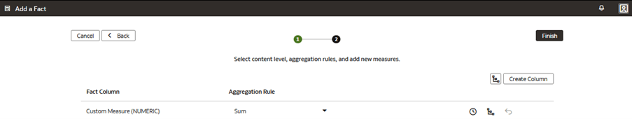

  6. En el paso 2 del asistente, defina la regla de agregación para la columna de hechos como suma.
    Paso 2 del asistente en la página Agregar un Hecho

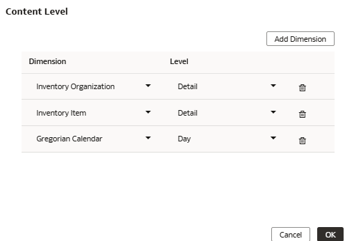

  7. Haga clic en el icono Nivel de contenido.
  8. En Nivel de contenido, haga clic en Agregar dimensión para agregar estas dimensiones, defina el nivel como se sugiere en la tabla, haga clic en Aceptar y, a continuación, haga clic en Terminar:
    Dimensión Nivel
    Organización de inventario. Detail
    Artículo de inventario Detail
    Calendario Gregoriano Día
    El cuadro de diálogo Nivel de contenido muestra las dimensiones y su nivel de contenido

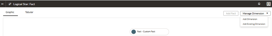

  1. En la página Estrella lógica: Hecho, haga clic en Gestionar dimensión y, a continuación, en Agregar dimensión existente.
    Página Estrella Lógica: Hecho que muestra la lista de valores Gestionar Dimensión

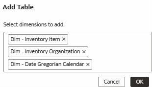

  2. En Agregar tabla, busque y agregue estas tres dimensiones existentes y, a continuación, haga clic en Aceptar:
    • Dimensión - Artículo de inventario
    • Dimensión - Organización de inventario
    • Dimensión - Calendario gregoriano de fecha
    Cuadro de diálogo Agregar tabla

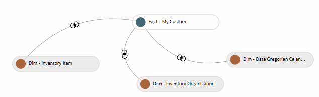

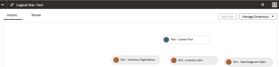

  3. Revise las adiciones en el modo gráfico.
    Vista gráfica de las tres dimensiones que ha agregado

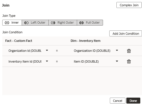

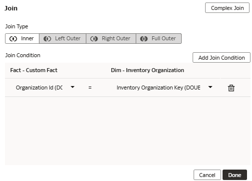

  4. Únase a cada una de las dimensiones predefinidas (Dim – Inventory Organization, Dim – Inventory Item y Dim – Date Gregorian Calendar) al hecho personalizado (Fact – Custom Fact) arrastrándolo desde el círculo de dimensión al círculo de hechos para abrir el cuadro de diálogo Unir. En Unión, especifique el tipo de unión como interna, haga clic en Agregar condición de unión, agregue las condiciones de unión como se indica a continuación y haga clic en Listo después de agregar todas las condiciones de unión aplicables:
    • En Hecho – Hecho personalizado, seleccione ID de organización (DOUBLE) y, en Dim – Organización de inventario, seleccione Clave de organización de inventario (DOUBLE).
      Cuadro de diálogo Unión que muestra el hecho ID de organización (DOUBLE) unido a la dimensión Clave de organización de inventario (DOUBLE)
    • En Hecho personalizado - Hecho personalizado, seleccione ID de organización (DOUBLE) y, en Dim - Artículo de inventario, seleccione ID de organización (DOUBLE). En el caso del hecho personalizado ID de artículo de inventario (DOUBLE), seleccione la dimensión ID de artículo (DOUBLE).
      Cuadro de diálogo Unión que muestra el hecho ID de organización (DOUBLE) unido con la dimensión ID de organización (DOUBLE) y el hecho personalizado ID de artículo de inventario (DOUBLE) unido con la dimensión ID de artículo (DOUBLE)

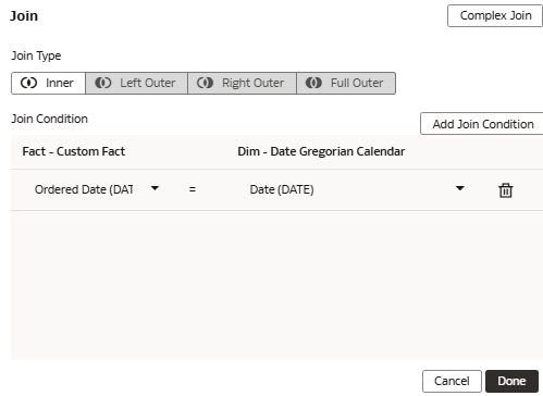

    • En Fact – Hecho personalizado, seleccione Fecha de orden (DATE) y, en Dim – DATE Gregorian Calendar, seleccione Fecha (DATE).
      Cuadro de diálogo Unión que muestra el hecho Fecha ordenada (DATE) unido a la dimensión Fecha (DATE)
  5. Revise las uniones en el modo gráfico.
    Uniones en modo gráfico

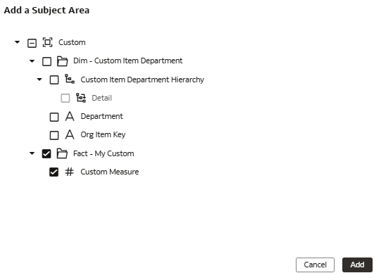

  4. En Agregar un área temática, seleccione Medida personalizada en Hecho – Mi personalizado y haga clic en Agregar.
    Cuadro de diálogo Agregar un área temática
  5. Anule la selección de todo en Elementos de datos disponibles para el área temática SCM - Orden de venta.
