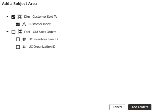

  4. En Agregar un área temática, seleccione Índice de cliente y, a continuación, haga clic en Agregar carpetas.
    Cuadro de diálogo Agregar un área temática que muestra la nueva columna derivada personalizada, Índice de cliente

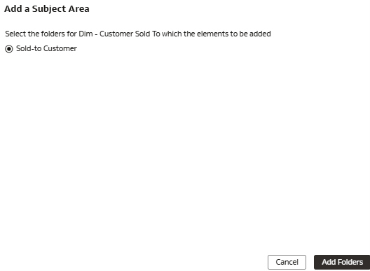

  5. En Agregar un área temática, seleccione la carpeta Cliente de venta y haga clic en Agregar carpetas.
    Cuadro de diálogo Agregar un área temática que muestra la carpeta Cliente comprador

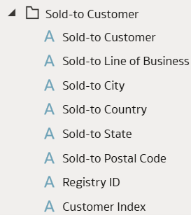

  3. Verifique que la nueva columna Índice de cliente esté visible al final de la carpeta Cliente de venta.
    La nueva columna Índice de cliente está visible al final de la carpeta Cliente comprador
