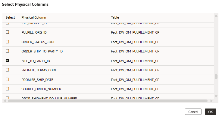

  4. En la página Agregar columnas, haga clic en Agregar columna física y, en Seleccionar columna física, seleccione BILL_TO_PARTY_ID en Fact_DW_OM_FULFILLMENT_CF y, a continuación, haga clic en Aceptar.
    Página Seleccionar Columnas Físicas

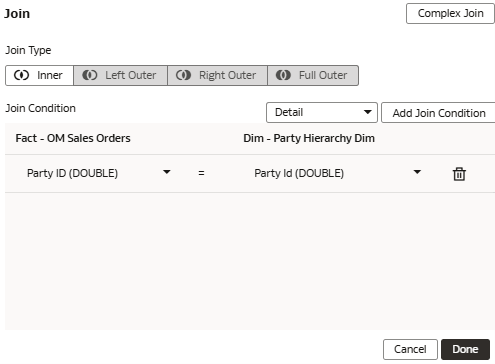

Unir la jerarquía de dimensiones personalizadas a un hecho predefinido
Puede unir la jerarquía de dimensiones personalizadas al hecho predefinido definiendo el tipo de unión, la condición de unión y el nivel de contexto. Aunque puede definir uniones complejas, utilice uniones estándar siempre que sea posible.
En este paso, se define una unión interna estándar en el hecho Fact – Órdenes de venta de OM predefinido a la jerarquía de dimensiones personalizada Dim – Dimensión de jerarquía de partes mediante la clave ID de parte de cada tabla. El nivel de contenido se define en Detalle.
  1. En la página Extensiones de modelo semántico, haga clic en el sandbox MySandbox5Mar25.
  2. In Perform Action, click Manage Logical Star, then Edit Logical Star, select Out of the box, select SCM – Sales Orders subject area, select Fact – OM Sales Orders, and then click Next.
  3. En la página Logical Star: Fact, arrastre desde la jerarquía de dimensiones personalizadas hasta el hecho predefinido.
    Página Estrella Lógica: Hecho que muestra cómo unir la jerarquía de dimensiones personalizadas al hecho predefinido arrastrando
  4. En el cuadro de diálogo Unión, únase al ID de parte (se agregó una nueva columna física) y al ID de parte (de la jerarquía de dimensiones personalizada). En este ejemplo se utiliza una unión interna. Otros pueden requerir una izquierda (u otro tipo de unión). Defina Nivel de contexto como Detalle y haga clic en Listo.
    Cuadro de diálogo Unión

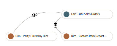

  5. Revise la unión en modo gráfico.
    Ver unión en el modo gráfico
  6. Haga clic en la flecha hacia atrás de la página Logical Star: Fact para volver a la página Sandbox: MySandbox5Mar2025.

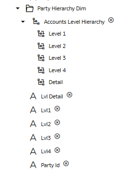

Presentar la jerarquía de dimensiones personalizadas en el modelo semántico
Modifique el área temática para presentar los nuevos atributos de dimensión personalizados y niveles de jerarquía.
El sistema representa la dimensión como una carpeta que contiene columnas en el área temática y representa los niveles de jerarquía en la parte inferior de la carpeta de dimensión personalizada. Los niveles de jerarquía utilizados en los libros de trabajo se pueden ampliar y contraer para mostrar u ocultar filas detalladas.
En este paso, se modifica el área temática SCM – Orden de venta para presentar la nueva carpeta personalizada Dim – Dimensión de jerarquía de parte que contiene la jerarquía personalizada Jerarquía de nivel de cuenta con cuatro niveles (nivel 1, nivel 2, nivel 3, nivel 4) y el nivel detallado más bajo.
  1. Vaya a la página MySandbox5Mar25, haga clic en Realizar acción, haga clic en Gestionar áreas temáticas, seleccione Modificar un área temática, seleccione el área temática Órdenes de venta de SCM y, a continuación, haga clic en Siguiente.
  2. En la página Modificar un área temática, en el paso 1 del asistente, visualice los detalles y haga clic en Siguiente.

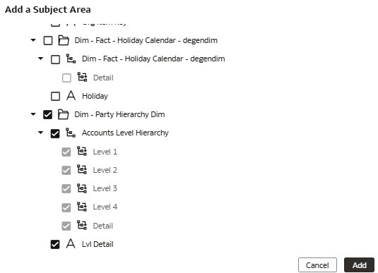

  3. En el paso 2 del asistente, haga clic en Gestionar elementos, en Gestionar nuevas personalizaciones y, en Agregar un área temática, seleccione los elementos de jerarquía y dimensiones y, a continuación, haga clic en Agregar.
    Cuadro de diálogo Agregar un área temática que muestra los elementos de jerarquía y dimensión seleccionados
  4. Revise los elementos seleccionados y haga clic en Terminar.
    Ver la jerarquía seleccionada y los elementos de dimensión en la jerarquía personalizada, Jerarquía de nivel de cuentas

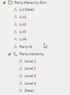

  3. Compruebe que la nueva dimensión con la jerarquía aparece por defecto en la parte inferior de la carpeta.
    La nueva dimensión con la jerarquía

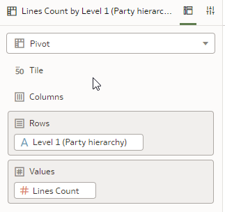

  4. Agregue el nivel 1 y una medida a la visualización.
    Nivel 1 de la jerarquía

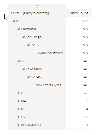

  5. Amplíe y reduzca los niveles y confirme que funcionan según lo esperado.
    Niveles de jerarquía ampliados y reducidos
