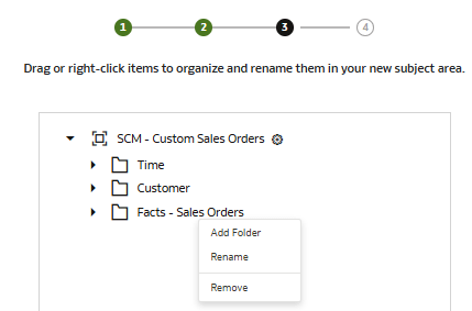

  6. En el paso 3 del asistente, seleccione la acción aplicable en las opciones Cambiar nombre, Quitar y Reordenar.
    Paso 3 del asistente que muestra las opciones Cambiar nombre, Eliminar y Reordenar
  7. Para reordenar, haga clic con el botón izquierdo hasta que la línea esté visible, arrástrela hasta la posición deseada y haga clic en Siguiente.
    Paso 3 del asistente que muestra la opción Reorder en acción

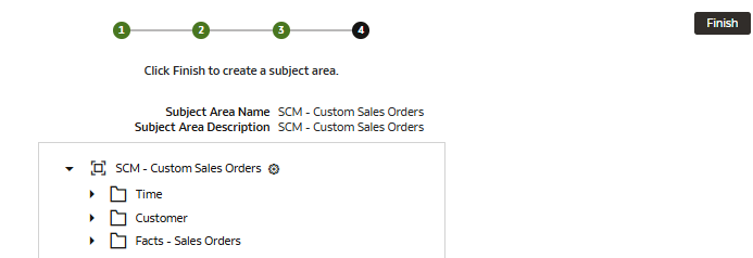

  8. Revise y haga clic en Terminar.
    Paso 4 del asistente que muestra el botón Finalizar
