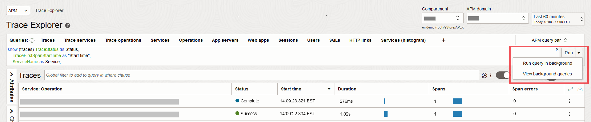

- Desplácese hasta la página Explorador de rastreo.
- Asegúrese de que se han seleccionado el compartimento y el dominio de APM adecuados.
- Haga clic en el menú desplegable situado junto a Ejecutar y seleccione Ejecutar consulta en segundo plano.
Figura 5-1 Ejecutar consulta en segundo plano
Se muestra la ventana Ejecutar en segundo plano con las siguientes opciones: - Haga clic en Enviar una vez completado.
