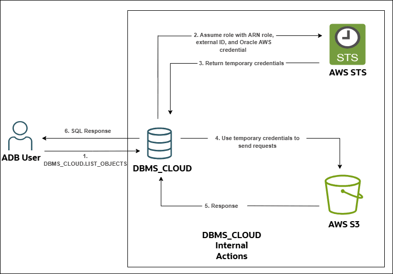

Pasos para utilizar ARN con DBMS_CLOUD
Cada recurso de AWS tiene su propia identidad y el recurso se autentica con la instancia de la base de datos de IA autónoma mediante una credencial DBMS_CLOUD que crea con parámetros que identifican la ARN. Autonomous AI Database crea y protege las credenciales principales que utiliza para acceder a los recursos de AWS.
Cuando llama a un procedimiento o función DBMS_CLOUD que utiliza una credencial basada en ARN, Autonomous AI Database inicia una llamada sts:AssumeRole en su cuenta de AWS. Esta acción solicita al Servicio de token de seguridad de AWS (STS) que emita credenciales de seguridad temporales para la operación.
La llamada sts:AssumeRole es disparada por un principal de servicio de AWS controlado por Oracle específicamente designado para este fin. No hay ninguna cuenta intermediaria de AWS propiedad de Oracle en la que se almacenen datos o a través de la cual se transfieran datos.
Todas las autorizaciones de acceso a sus recursos de AWS son evaluadas directamente por AWS en el momento en que se utilizan las credenciales temporales, en función de las políticas de IAM y las relaciones de confianza que configure para el rol en su cuenta de AWS. Para ello, debe crear una credencial en Autonomous AI Database que incluya la ARN del rol de AWS IAM. Esta credencial permite a la base de datos de IA autónoma asumir el rol especificado y obtener credenciales temporales de AWS STS.
Al configurar estas credenciales, la base de datos de IA autónoma puede acceder de forma segura a los recursos de AWS mediante las credenciales temporales obtenidas mediante el proceso sts:AssumeRole.
Para obtener pasos detallados sobre la configuración de roles de IAM y relaciones de confianza para acceder de forma segura a los recursos de AWS desde su base de datos de IA autónoma, consulte Uso de nombres de recursos de Amazon (ARN) de roles para acceder de forma segura a los recursos de AWS desde su base de datos de IA autónoma.

  4. Utilice el objeto de credencial que ha creado en el paso anterior con un procedimiento o función DBMS_CLOUD que toma un parámetro de credencial, como DBMS_CLOUD.COPY_DATA o DBMS_CLOUD.LIST_OBJECTS.
En la siguiente figura, se describen los pasos para utilizar ARN con DBMS_CLOUD:
A continuación se presenta la Descripción de aws-arn-authentication-dbms-cloud.png
