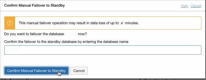

Para iniciar un failover manual cuando la base del datos primaria no está disponible y la base en espera local está disponible:
  1. En la página de detalles de Autonomous AI Database, en Recuperación ante desastres, en el campo Local, haga clic en Failover.
    Se mostrará el cuadro de diálogo de confirmar failover a peer, junto con información sobre posibles pérdidas de datos que pueden producirse si realiza la conmutación por error manual a la base de Datos en espera.
  2. En el cuadro de diálogo de confirmar failover a peer, introduzca el nombre de la base de datos de IA autónoma para confirmar que desea realizar el failover.
  3. En el cuadro de diálogo Confirmar failover a peer, haga clic en Failover.
Una vez completado el failover, la base de datos de IA autónoma informa la hora del último switchover en el campo Rol de la página Detalles de base de datos de IA autónoma en Recuperación ante desastres.

Para iniciar un failover manual a una base de datos en Espera entre regiones:
  1. En la base de datos en Espera, realice un switchover. Consulte Realización de un switchover a una base de datos en espera entre regiones para obtener detalles.
  2. Si el intento de switchover en el paso 1 falla, en la base de datos en Espera el campo Rol muestra un enlace Failover. En la base de datos en Espera, haga clic en el enlace Failover.
    Se muestra el cuadro de diálogoConfirmar failover a base de datos en Espera, junto con información sobre posibles pérdidas de datos que pueden producirse si realiza la conmutación por error manual en la base de datos en Espera.
  3. En el recuadro de diálogo Confirmar failover a base de datos en espera, introduzca el nombre de la base de datos de IA autónoma para confirmar que desea realizar el failover.
  4. En el cuadro de diálogo Confirmar failover a base de datos en espera, haga clic en Failover.
    Si hay operaciones simultáneas activas, como escalar, la confirmación también confirma que la pausa o cancelación de la operación simultánea. Consulte Operaciones simultáneas en la base de datos de IA autónoma para más información.
