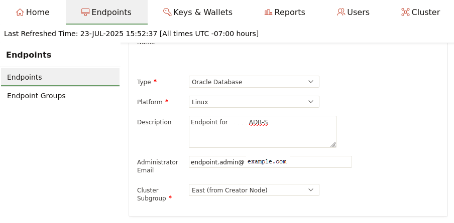

    2. Cree y registre un punto final de OKV.

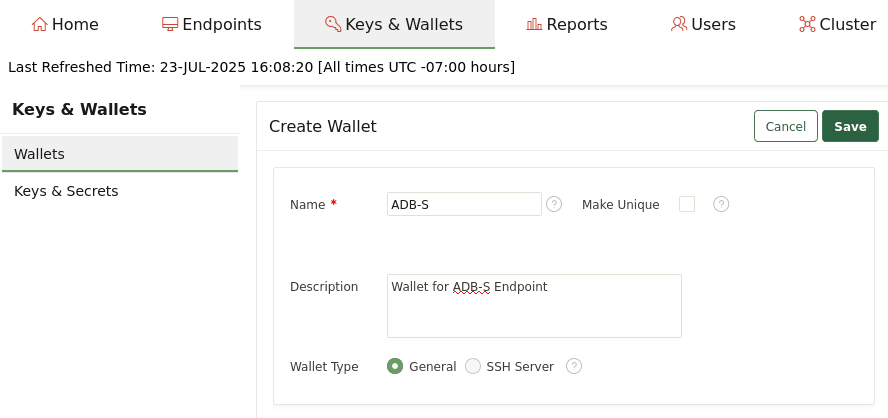

    3. Crear una cartera
      La cartera de OKV contiene la clave de cifrado maestra de TDE.

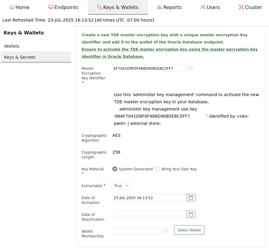

    4. Cree una clave de cifrado maestra de TDE en la cartera.
      • Seleccione Claves y secretos y haga clic en Crear.
      • En Claves de aplicación, seleccione Clave de cifrado maestra de TDE.
      • En Extractable, seleccione True.
      • Asegúrese de que la Fecha de desactivación esté vacía.
        Por ejemplo:
        • Para Pertenencia a cartera, haga clic en Seleccionar cartera.
      • En la lista de carteras que se muestra, seleccione la cartera creada en el paso anterior y haga clic en Cerrar.
      • Haga clic en Crear. La clave de cifrado maestra de TDE se crea y se muestra en Contenido de cartera.

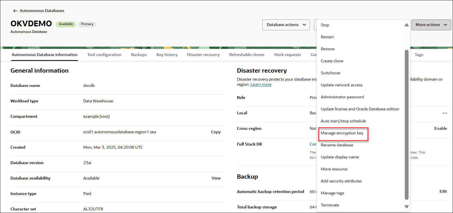

  2. En la página Detalles de la instancia de base de datos de IA autónoma, haga clic en Más acciones y seleccione Gestionar clave de cifrado.

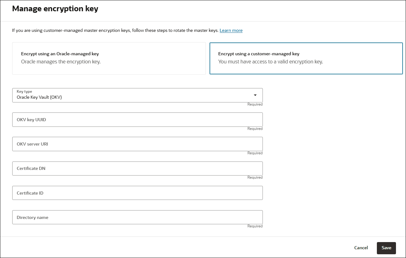

  3. En la página Gestionar clave de cifrado, seleccione Cifrar mediante una clave gestionada por el cliente.
  4. En la lista desplegable Tipo de clave, seleccione Oracle Key Vault (OKV).
    El cuadro de diálogo Gestionar clave de cifrado muestra las opciones de Oracle Key Vault (OKV).
  5. Introduzca la siguiente información:

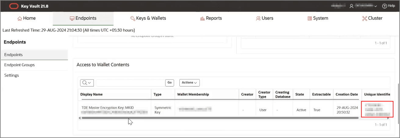

    • UUID de OKV: introduzca el identificador único de la clave maestra de TDE para la clave ubicada en la instancia de OKV.
      Para encontrar este valor:
      1. Conéctese a la instancia de OKV y seleccione Claves y carteras.
      2. Haga clic en el nombre de la cartera por defecto del punto final de la base de datos de IA autónoma.
      3. Desplácese hasta Contenido de cartera y copie el Identificador único de la columna Detalles.

      4. Haga clic en el nombre de la cartera por defecto para el punto final de la base de datos de IA autónoma.
      5. Desplácese hasta Acceso al contenido de la cartera y copie el Identificador único.
      6. Pegue el identificador único en el campo UUID de OKV.

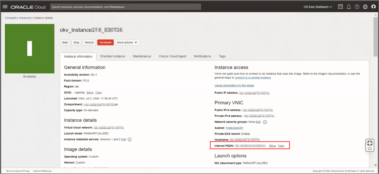

      • URI del servidor de OKV: introduzca el nombre de dominio completo interno o la IP privada que se encuentra en la página de detalles de la instancia de OKV.
      Por ejemplo, si utiliza una máquina virtual de OCI para alojar OKV, este valor se puede encontrar en la página de detalles de la instancia de OKV en VNIC principal:
      • Certificate DN (DN de certificado): introduzca el nombre distintivo (DN) del certificado.
      • ID de certificado (opcional): introduzca el ID de certificado o déjelo en blanco.
        Nota
        Nota: Este campo es opcional si se utilizan las versiones 21.9 y posteriores de OKV. Si utiliza versiones de OKV inferiores a 21.9, se requiere el ID de certificado.
      • Nombre de directorio: introduzca el nombre del directorio donde se guarda la cartera en la instancia de la base de datos de IA autónoma.

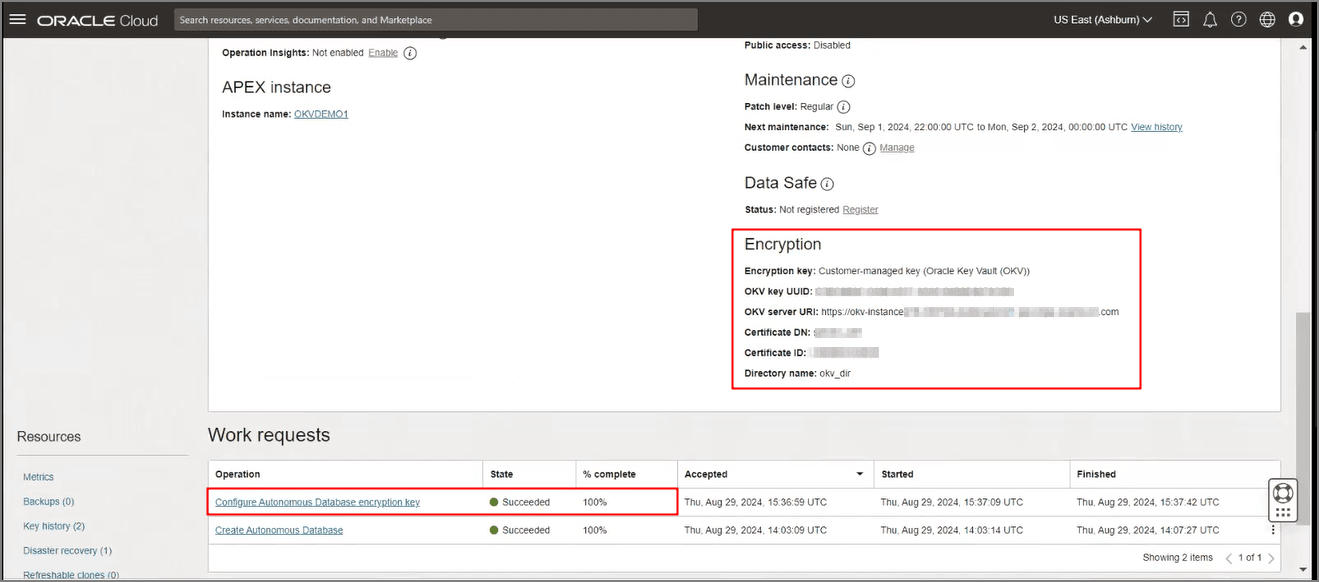

  6. Haga clic en Guardar.
    Cuando el guardado se completa correctamente, la configuración de cifrado de la instancia de la base de datos de IA autónoma se actualiza para mostrar la clave gestionada por el cliente (Oracle Key Vault [OKV]) y el estado de la solicitud de trabajo se muestra correctamente.
