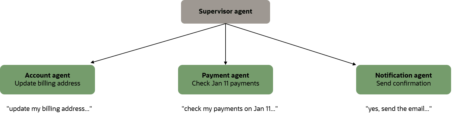

Ejemplo: creación y ejecución de un equipo de supervisor de soporte al cliente
Este ejemplo de extremo a extremo se basa en el escenario de soporte al cliente de varios giros. Crea datos de cuentas y pagos de muestra, define funciones PL/SQL, asigna esas funciones a herramientas, crea agentes y tareas de trabajador, crea el agente y el equipo de supervisor y ejecuta una conversación de Select AI Agent Framework con varios giros.
Antes de empezar
Revisión:
El trabajador de la cuenta puede buscar o actualizar los detalles de la cuenta del cliente. El trabajador de pagos puede recuperar transacciones de pago y utilizar una herramienta de notificación por correo electrónico cuando el usuario confirme que se debe enviar un extracto. El supervisor recibe la solicitud de usuario, delega en la cuenta o el trabajador de pago y devuelve la respuesta final.
En la siguiente imagen se muestra el flujo de orquestación de servicio al cliente con un agente supervisor:
Descripción de imagen siguiente
Descripción de la ilustración select-ai-agent-cUSTOMER-service-Supervisor.png
En el siguiente ejemplo, se muestra cómo un agente de supervisor coordina los agentes de trabajador para completar una solicitud de cliente.
Un cliente pregunta:
"Por favor, comprueba mis pagos el 11 de enero de 2026 y envíame una declaración".
El supervisor analiza la solicitud y selecciona solo los agentes de trabajador necesarios.
Escalón Decisión de supervisor Agentes Resultado
1 Identificar la solicitud como una consulta de pago que también puede requerir la entrega del extracto AGENTE DE PAGO/GESTIÓN DE PAGOS_TAREA El trabajador de pagos recupera las transacciones para el 11 de enero de 2026 y devuelve los detalles del pago al supervisor.
2 Determine que el usuario también solicitó una declaración, que requiere confirmación antes de enviarla. Agente supervisor El supervisor le pide al usuario que confirme que se debe enviar la sentencia.
3 Después de recibir la confirmación, delegue la entrega del extracto al trabajador de notificación. NOTIFICATION_AGENT / SEND_STATEMENT_TASK El trabajador de notificación envía o prepara el extracto y devuelve el estado de entrega.
4 Permite combinar los detalles de pago y el estado de entrega del extracto. Agente supervisor El supervisor devuelve una única respuesta que incluye el resumen de pago y la confirmación de entrega del extracto.

-- STEP 12: Create the Supervisor Agent and Team
exec DBMS_CLOUD_AI_AGENT.clear_team;
exec DBMS_CLOUD_AI_AGENT.drop_team('CUSTOMER_SUPPORT');
EXEC DBMS_CLOUD_AI_AGENT.drop_agent('ORCHESTRATOR_AGENT');
BEGIN
  DBMS_CLOUD_AI_AGENT.create_agent(
    'ORCHESTRATOR_AGENT',
       "profile_name": "<AI_PROFILE_NAME>",
       "supervisor" : true
END;
BEGIN
    DBMS_CLOUD_AI_AGENT.create_team(
        team_name   => 'CUSTOMER_SUPPORT',
        attributes  => '{
            "process": "sequential",
            "supervisor_agent": "ORCHESTRATOR_AGENT",
            "agents": [
                {"name":"ACCOUNT_AGENT","task" : "ACCOUNT_MANAGEMENT_TASK"},
                {"name":"PAYMENT_AGENT","task" : "PAYMENT_MANAGEMENT_TASK"}
        description => 'A supervised team with orchestrator delegating to specialists'
END;
-- STEP 13: Run the Conversation
exec DBMS_CLOUD_AI_AGENT.set_team('CUSTOMER_SUPPORT');
SQL> select ai agent my user name is john_smith, I want to update my billing address to 11th Ave, Austin, TX 78701;
RESPONSE
The billing address for user 'john_smith' has been successfully updated to '11th Ave, Austin, TX 78701'.
SQL> select ai agent please check my payments on Jan 11 2026;
RESPONSE
Here are your payment details for January 11, 2026, john_smith:
Payment Transactions for john_smith on 2026-01-11
Transaction #1:
  Transaction ID: 1
  Date/Time: 2026-01-11 00:00:00
  Amount: $150.00
  Payment Method: Credit Card
  Status: COMPLETED
RESPONSE
  Description: Monthly subscription
Transaction #2:
  Transaction ID: 2
  Amount: $75.50
  Payment Method: PayPal
  Status: COMPLETED
  Description: Add-on service
RESPONSE
Summary:
  Total Transactions: 2
  Total Amount: $225.50
Would you like to receive a statement of these transactions via email? Please confirm.
SQL> select ai agent yes send the email;
RESPONSE
The payment statement for January 11, 2026, has been successfully sent to the configured recipient. If you have any further questions or need assistance, feel free to ask.

– STEP 13: Run the Conversation
exec DBMS_CLOUD_AI_AGENT.set_team(‘CUSTOMER_SUPPORT’);
RESPONSE
The billing address for user ‘john_smith’ has been successfully updated to ‘11th Ave, Austin, TX 78701’.
RESPONSE
Transaction #1:
  Transaction ID: 1
  Amount: $150.00
  Status: COMPLETED
RESPONSE
Transaction #2:
  Transaction ID: 2
  Amount: $75.50
  Status: COMPLETED
RESPONSE
Summary:
RESPONSE
