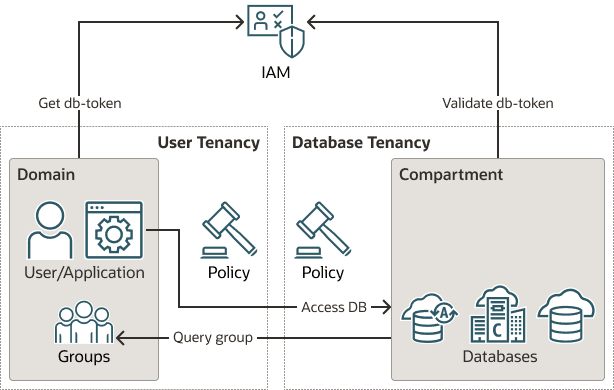

En la siguiente figura, se ilustra el proceso para un acceso entre arrendamientos a una instancia de OCI DBaaS.
A continuación, se muestra la descripción de imagen
El proceso entre arrendamientos es el siguiente:
  1. La política es necesaria en ambos arrendamientos para aprobar y admitir el acceso entre arrendamientos.
  2. El principal de IAM (usuario o aplicación) solicita un token de base de datos para un recurso entre arrendamientos.
  3. Se devuelve db-token y se utiliza para acceder a la base de datos en un arrendamiento diferente
  4. La base de datos realizará una consulta de grupo entre arrendamientos para los grupos del usuario y asignará el principal al esquema global y los roles globales opcionales.
