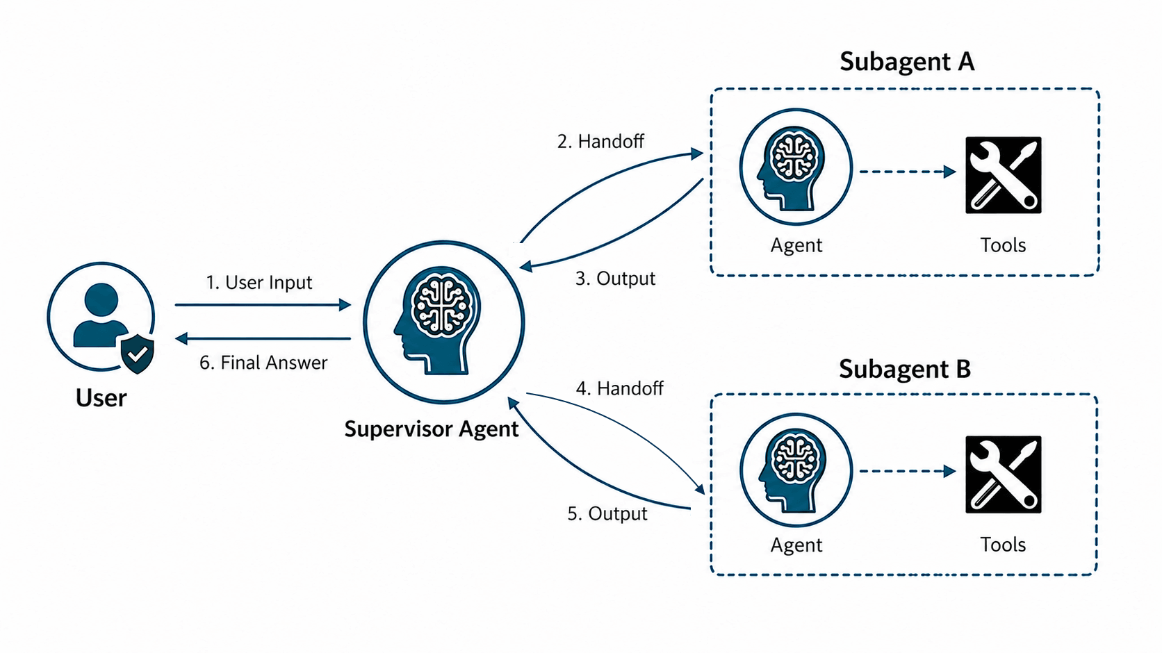

Un agente supervisor de Select AI es el objeto Select AI agent que controla un equipo de agentes dirigido por el supervisor en tiempo de ejecución. El objeto de agente de supervisor recibe la petición de datos de usuario, selecciona el par agente-tarea de trabajador que debe manejar cada subtarea, pasa el contexto necesario, espera el resultado de ese trabajador y continúa seleccionando el siguiente par agente-tarea hasta que pueda devolver una respuesta final.
La siguiente imagen ilustra el patrón de agente Seleccionar supervisor de IA. Descripción de select-ai-supervisor-agent-pattern.png

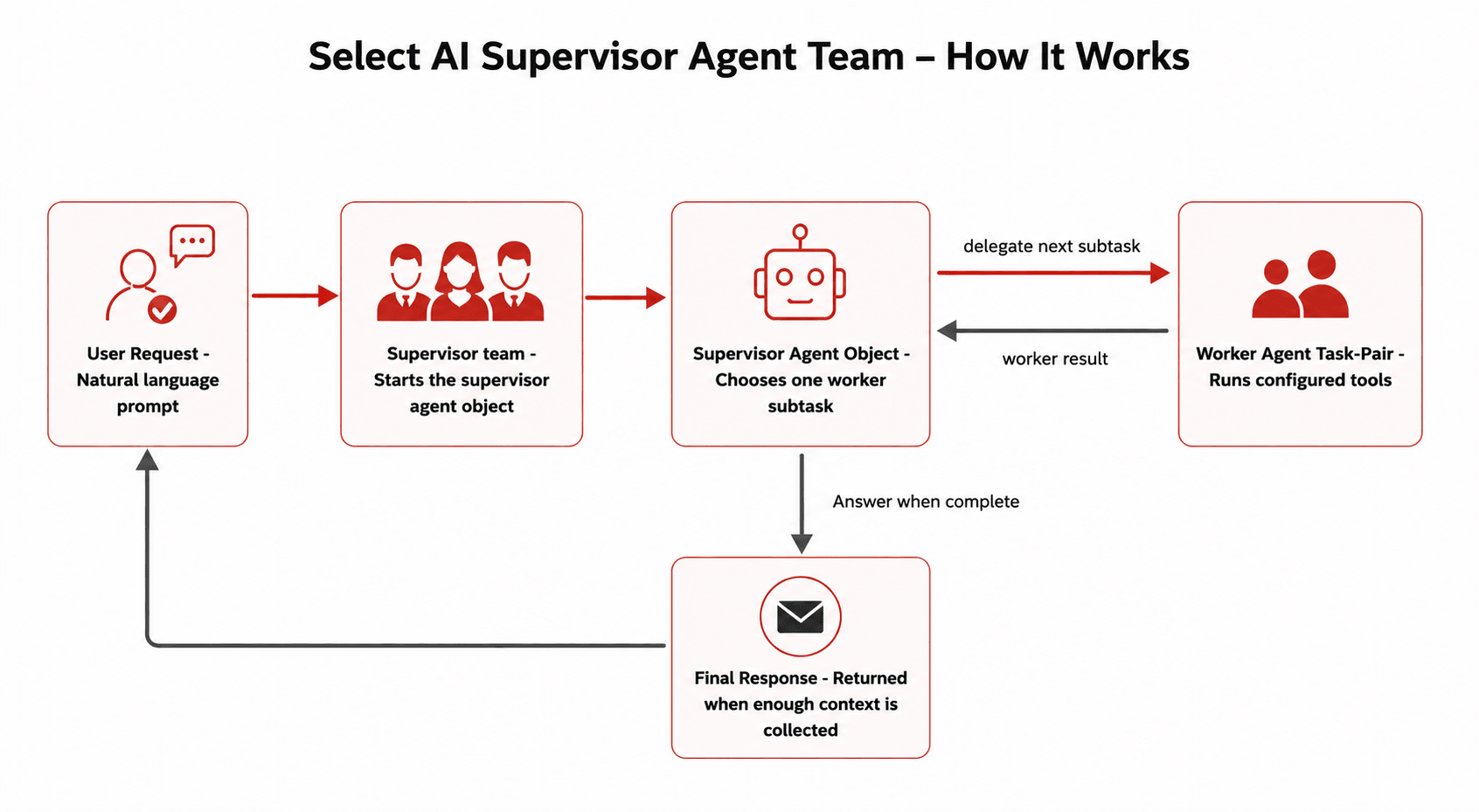

Seleccionar arquitectura de agente de supervisor de IA
Un equipo de agentes de Select AI supervisado se ejecuta como un único equipo con un objeto de agente de supervisor y uno o más pares de agente y tarea de trabajador. La definición de equipo nombra el objeto de agente de supervisor en supervisor_agent; la lista de trabajadores nombra los pares de agente y tarea a los que el supervisor puede delegar. Las herramientas se configuran en las tareas del trabajador, no en el equipo.
En un equipo dirigido por un supervisor, el proceso sigue definido como secuencial, pero el orden de trabajador configurado no es el plan de flujo de trabajo. El supervisor selecciona dinámicamente un par agente-tarea de trabajador a la vez, espera el resultado y, a continuación, decide si se necesita otro trabajador.
El objeto de agente de supervisor utiliza internamente una herramienta de delegación mantenida por Oracle para delegar a un par de agente-tarea de trabajador. La herramienta de delegación forma parte del modelo de ejecución del supervisor y no aparece como un atributo de equipo configurable por el usuario.
El supervisor es propietario de la solicitud general y se ejecuta en su propio thread de conversación. Cada agente de trabajador se ejecuta en un hilo de conversación independiente. Un trabajador no hereda el contexto completo del supervisor. El supervisor debe crear una petición de subtarea independiente para cada trabajador. El trabajador devuelve solo el resultado final al supervisor. El supervisor agrega el resultado devuelto a su propio contexto y decide la siguiente acción.
A continuación, se muestra la descripción de imagen
Fase Entrada Procesando Salida
Envío de solicitud Solicitud de idioma natural del usuario enviada al equipo El equipo supervisado activa primero al agente supervisor. Se inicia el thread de conversación del supervisor para la solicitud.
Bucle de razonamiento de supervisor Solicitud de usuario y contexto de supervisor actual El supervisor decide si tiene suficiente información para responder o si debe delegar una subtarea. Respuesta final o una solicitud de trabajador delegado.
Delegación de tareas Par agente-tarea de trabajador seleccionado y contexto de subtarea independiente El supervisor llama a la herramienta de delegación mantenida por Oracle para el par agente-tarea de trabajador seleccionado y espera. La tarea de trabajador se inicia en su propio thread de conversación.
Procesamiento de tareas Subtarea delegada y configuración de tarea de trabajador El trabajador utiliza las herramientas configuradas en su tarea. Si necesita la entrada del usuario, el equipo espera la respuesta del usuario. Resultado de trabajador, resultado de fallo de trabajador o solicitud de entrada humana.
Continuación del supervisor Resultado de trabajador devuelto, resultado de fallo o respuesta del usuario El supervisor agrega el resultado devuelto a su contexto y continúa con el razonamiento. El fallo sigue la misma ruta de devolución que el éxito; el supervisor decide si reintentar, llamar a otro trabajador, solicitar más información, explicar el fallo o devolver la respuesta final.
